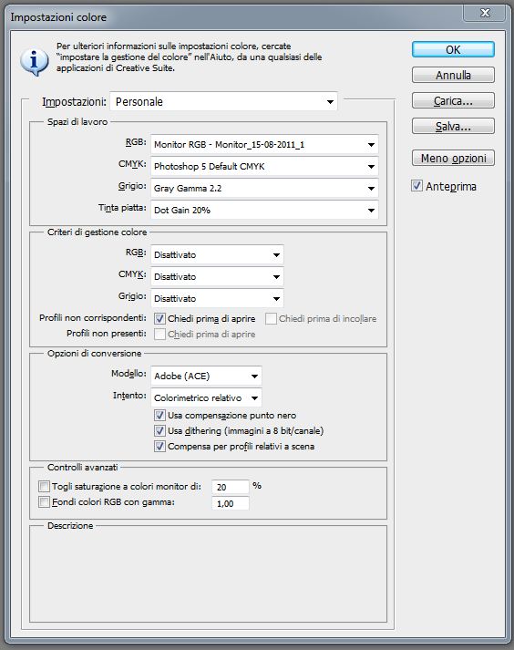

Eccomi Smile
Ho preso un Dell U2410 come il tuo, messo il preset su Custom, effettuato la calibratura con i1 Display2.
Fotocamera impostata in sRGB (ma chissenefrega perchè lavoro in RAW).
Bridge impostato in sRGB per i RAW (vale la pena andare su AdobeRGB per usare quella fetta di colori che il mio monitor potrebbe comunque gestire ?)
Per la stampa uso PhotoCity.
questo è il mio shift-ctrl-K. Può andare ?
Grazie,
G.

MessaggioInviato: Lun 15 Ago, 2011 10:20 pm    Oggetto: Rispondi con citazione
Il preset che scegli sul monitor serve soprattutto per avere un punto certo a cui ritornare se per caso smanetti senza volere le varie regolazioni sul monitor. In quel caso fai un bel "Factory reset" e torna tutto a posto.
Io ho lasciato su Standard perché da qualche parte avevo letto un test dove i migliori risultati di calibrazione erano stati raggiunti a partire da questo preset. Ma credo che questo dipenda anche da che tipo di hard/software si usa per profilare.
Potresti fare così anche tu. Metti Standard e poi fai un Facory reset prima di calibrare/profilare (di nuovo!).
Diverse invece le correzioni nelle tue impostazioni di PS Smile
1) Lo spazio colore RGB deve essere uno spazio standard. Quindi via "Monitor RGB" (che è semplicemente il profilo del tuo monitor) e metti sRGB o Adobe RGB.
Quale dei due dipende da che fine fanno più spesso i tuoi files. Se soprattutto usi le foto sul web e fai stampe non troppo impegnative allora: sRGB. Se invece fai quasi unicamente stampe fine-art in laboratori che lo supportano, allora: AbobeRGB.
La scelta che prendi qui la devi applicare anche alle preferenze di output di Camera RAW. Ed eventualmente anche alle preferenze sulla reflex se mai vuoi scattare solo in Jpeg.
Se cambi "abitudini" per un particolare lavoro, cambi anche le preferenze.
2) I criteri di gestione colore vanno tutti e tre cambiati in "Mantieni i profili incorporati"
La spunta nei "profili non corrispondenti" puoi anche disattivarla.
3) Nelle opzioni di conversione userei l'Intento di rendering "Percettivo".
Per il resto... divertiti con il tuo nuovo monitor Smile

MessaggioInviato: Gio 18 Ago, 2011 5:40 pm    Oggetto: Rispondi con citazione
e sRGB sia !
Grazie Smile
