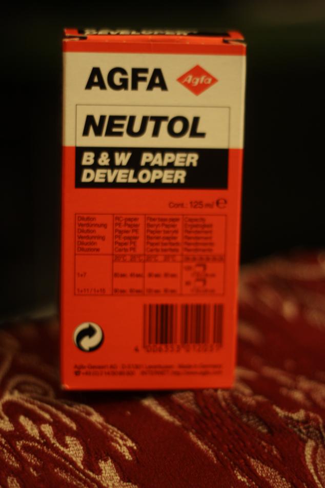

Nella mia confezione c'è scritto 1+7 oppure 1+11 oppure 1+15.
Ora che leggo meglio dice che le soluzioni normali devono finire entro una settimana,quelle economiche entro un giorno.
Quale conviene utilizzare??Scusate la domanda banale,ma sono le prime stampe che sto facendo da solo.
Grazie per le risposte!!
Ciao!!

Le soluzioni economiche (più diluite) sono anche meno contrastate. Io andrei di 1+7 sempre (almeno inizialmente) in modo da non avere la variabile diluizione da tenere presente.
Solitamente le stime dei produttori, come ti sei già accorto, sono molto caute.
Con 1+7 forse non arrivi ad un mese ma 2 o 3 settimane si riescono a fare.
