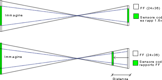

Ieri sera pensando e ripensando all'odiato fattore di ingrandimento (poichè in procinto di acquistare una 350d) e al conseguente scervellamento sulle varie focali mi si è accesa una lampadina...
o forse un disturbo...pi Mah
per cui vi pongo il mio ragionamento su come, nonostante il CCD della 350d sia più piccolo di un FF e il conseguente rapporto di molt. sia di 1,6x, sarebbe possibile lavorare con lo stesso valore focale reale di una FF o di una analogica...
Magari sparo una grandissima cazzata...
illuminatemi
Pensiero:
Se il sensore venisse spostato in avanti di X mm rispetto all'attuale piano del negativo analogico la lunghezza focale dell'obbiettivo non cambierebbe come ora, perchè andrebbe a ricoprire la stessa area, ovviamente perderebbe qualcosa in definizione
Allego veloce disegno per capire meglio
Spiegazione grafica
 Dimensione:  9.65 KB
 Visualizzato:  File visto o scaricato 1180 volta(e)

MessaggioInviato: Mer 09 Nov, 2005 11:29 am    Oggetto: Rispondi con citazione
come idea va bene, anche se nella realtà le cose sono differenti... il problema essenziale è il tiraggio e la modalità di applicazione della lente x digitale sulla ff!!!
è scomodo!!!

MessaggioInviato: Mer 09 Nov, 2005 12:05 pm    Oggetto: Rispondi con citazione
a.... ora ho capito cosa intendevi!!! la teoria può anche andare ma i raggi che colpiscono tutta l'ampiezza del sensore non sono proprio perpendicolari allo stesso e puoi da solo capire gli inconvenienti possibili!!!

MessaggioInviato: Mer 09 Nov, 2005 1:03 pm    Oggetto: Rispondi con citazione
Se non sbaglio le ottiche EF-S Canon fanno proprio questo.
La lente posteriore dell'ottica viene a trovarsi cioè più vicino al sensore rispetto alle ottiche EF normali.
In una reflex purtroppo non si può limare molto perchè è pur sempre necessario lasciare spazio sufficiente per il ribaltamento dello specchio.

MessaggioInviato: Mer 09 Nov, 2005 7:51 pm    Oggetto: Re: Teoria... Rispondi con citazione
La focale rimane la stessa, l'equivoco nasce da chiamare il taglio dell'area moltiplicazione.
Purtroppo non è così: avvicinando l'ottica alla macchina fotografica aumenteresti soltanto la distanza di messa a fuoco, e non varieresti la focale dell'ottica.
Quello che si potrebbe fare, almeno in teoria, è un riduttore di focale.
In astronomia si usano abbastanza correntemente, ma temo che usati per fotografia normale creino qualche problema.
Mi sarebbe sempre piaciuto provarne a fare uno per FF -> aps-c , ma non sono mai riuscito né a procurarmi del vetro adatto a realizzarlo, né a trovare qualcuno che me lo realizzi a prezzo onesto.
Tecnicamente parlando vorrebbe dire inserire un grupp ottico (anche una sola lente convergente se non si ha paura di aberrazione sferica e cromatismo primario) tra sensore e ottica.
