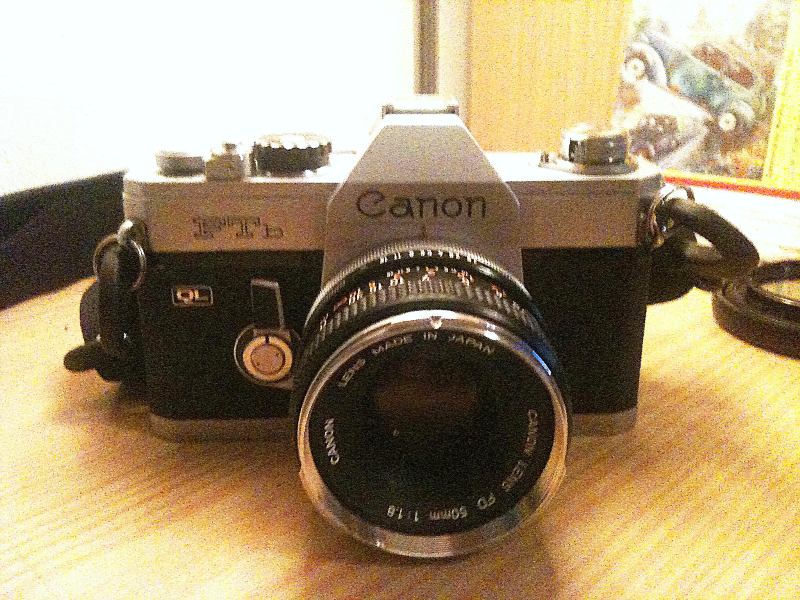

Ciao a tutti,dopo aver letto questa discussione:
http://www.photo4u.it/viewtopic.php?t=315970
dopo aver visto una splendida mostra a Verona di Cartier Bresson
dopo averla rivista ancora li ferma nell'armadio in attesa di tornare a scattare,(considerando che compie i suoi primi 40 anni....) mi è tornata la voglia di pellicola e bianco e nero... Smile
..quindi ho deciso di riesumare la Canon FTb del '71 di mio papa' con cui ho imparato a fotografare e che è stata la mia compagnia di avventure per 15 anni (dall'89 al 2004),l'ho usata dalle alpi alle piramidi (e dico sul serio dall'egitto alle tante scalate nel gruppo del Bernina) un po' in ogni situazione ho sbagliato e risbagliato pellicole fino ad ottenere buone foto..(mio padre me la affido' all'eta' di 11 anni...mi sembrava di guidare una Ferrari!)...usare la nikon d90 in manuale adesso è una passeggiata...
detto questo vorrei delle dritte da voi esperti,il corredino canon:
50 f1.8 (un pochino di polvere interna ma messo bene)
24 f2.8 (perfetto con una sigla scc in rosso che penso indichi un trattamento delle lenti)
200 f4 (meccanicamente in ordine ma con un leggero alone interno alle lenti)
un duplicatore 2x marca sconosciuta
la macchina e' sempre stata maltrattata con cura Very Happy nel senso che è stata usata tanto in condizioni anche avverse ma sempre con la sua custodia originale in pelle semi rigida,sempre riposta all'asciutto, al fresco e al riparo per quanto possibile dalla polvere...
per ora ho pulito l'esterno,pulito lo specchio,con un pennellino ho tolto polvere varia in giro,pulito le lenti e verificato che la batteria (l'unica,quella dell'esposimetro) funzionasse ancora,fino qui tutto ok..
ora sorgono i dubbi:
L'otturatore,a orecchio sembra ok...metodi migliori per controllare?
c'è dello sporco (poco) nel pentaprisma ma non dovrebbe incidere sulle foto giusto?
i difettucci del 50 1.8 e del tele scattando non diaframmando troppo non si dovrebbero vedere??
l'esposimetro sara' giusto?
l' ultimo rullino di dia nel 2004 (rally montecarlo) usci' perfetto...pero' oggi confrontando la d90 col 35 1.8 e la canon col 50 1.8 entrambe a f7 a 200 (asa o iso?) la vecchietta mi dava un 125sec contro un 60sec. della d90...è un raffronto fattibile o una essendo 35mm e l'altra dx (sensore piu' piccolo) richiede piu' luce?
avete consigli impressioni o idee da darmi? ve ne sarei grato, prima di portarla eventualmente in assistenza vorrei provarla..volendogli bene non vedo l' ora di tornare a scattare...prendela in mano da una sensazione di macchina indistruttibile confronto alle digireflex odierne.. Ok!
altra domanda...che rullini ci metto dentro?
consigli per il colore e sopratutto per il bianco e nero??
scusate se vi ho anniato con le tante domande,grazie bye! Smile
p.s. insieme nell' armadio ci sarebbe anche una rolleiflex bi ottica 6x6 di mio nonno.. ma questa è un'altra storia.. Imbarazzato

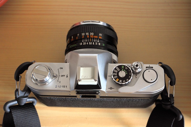

 Dimensione:  128.06 KB
 Visualizzato:  File visto o scaricato 2880 volta(e)
Un po' di Fuji, un po' di Nikon...e qualche fondo di bottiglia...

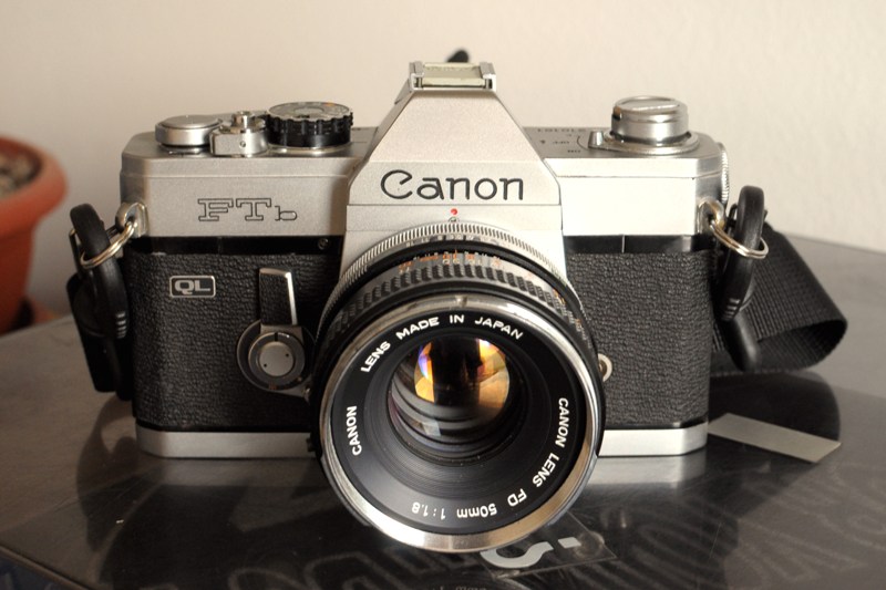

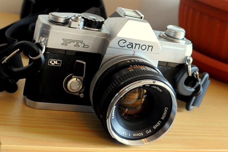

...allego qualche foto piu' decente..
 Dimensione:  107.85 KB
 Visualizzato:  File visto o scaricato 2859 volta(e)
 Dimensione:  104.11 KB
 Dimensione:  107.61 KB
