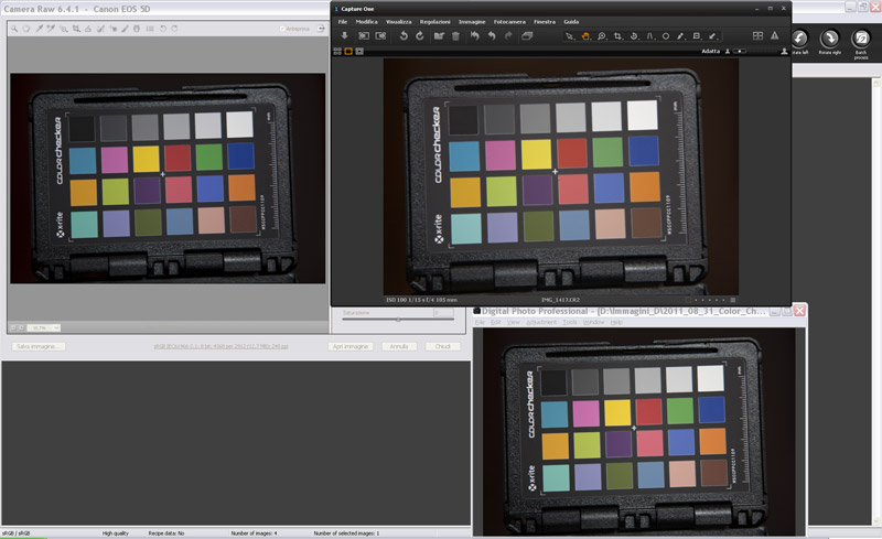

Per darti un'idea di quanto è importante che i sw facciamo la compensazione del monitor usando il suo profilo, ti mostro cosa vedo io aprendo ACR 6.4, Capture One 6 e DPP 3.8. Tutti e tre fanno la compensazione del monitor.
 Dimensione:  80.7 KB
