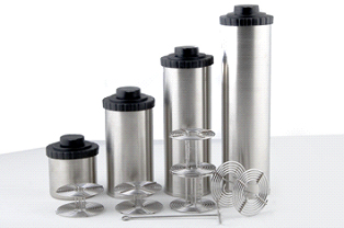

Quindi potrei acquistare questa senza spirale, mi sembra buona (il meccanismo di rotazione me lo faccio io)
ISE Tank 2 senza spirali
Tank di sviluppo e spirali in acciaio inox, la prima scelta per utilizzatori professionisti - robusti, longevi, facili da tenere puliti, risparmiano chimica grazie al volume necessario assai ridotto.
Stainless steel tanks and reels, the first choice for professional users.
Prezzo = 26,40 Euro
questo il link
http://www.puntofoto.it/scheda.asp?id=60&id_prod=1
 Dimensione:  46.36 KB
 Visualizzato:  File visto o scaricato 6448 volta(e)

E se mi date Ok!
io farei questa spesuccia per iniziare
aspetto conferme o smentite
franco
La lista della spesa:
CARRELLO
PRODOTTO Q.tà PREZZO TOTALE
ISE Tank 2 senza spirali€ 26,40 € 26,40
________________________________________
AP BOTTIGLIA A SOFFIETTO € 7,00 € 7,00
ILFORD ILFOTEC DD-X - 1 LT. € 19,50 € 19,50
ILFORD FP4 - 4X5 inch/25 € 31,80 € 31,80
TOTALE € 84,70
il tutto acquistato qui (se potesse tornare utile a qualcuno)
http://www.puntofoto.it/catalogo.asp?id=179
