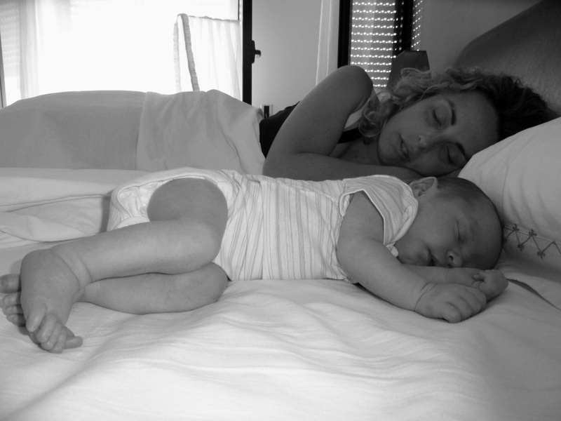

posto la foto.vorrei oscurire le pareti e le finestre come se ci fosse un pannello nero lasciando i colori del letto reali ed anche fare tutto nero...grazie

MessaggioInviato: Lun 26 Set, 2011 5:20 pm    Oggetto: Rispondi con citazione
Devi per forza selezionare la parte da annerire.

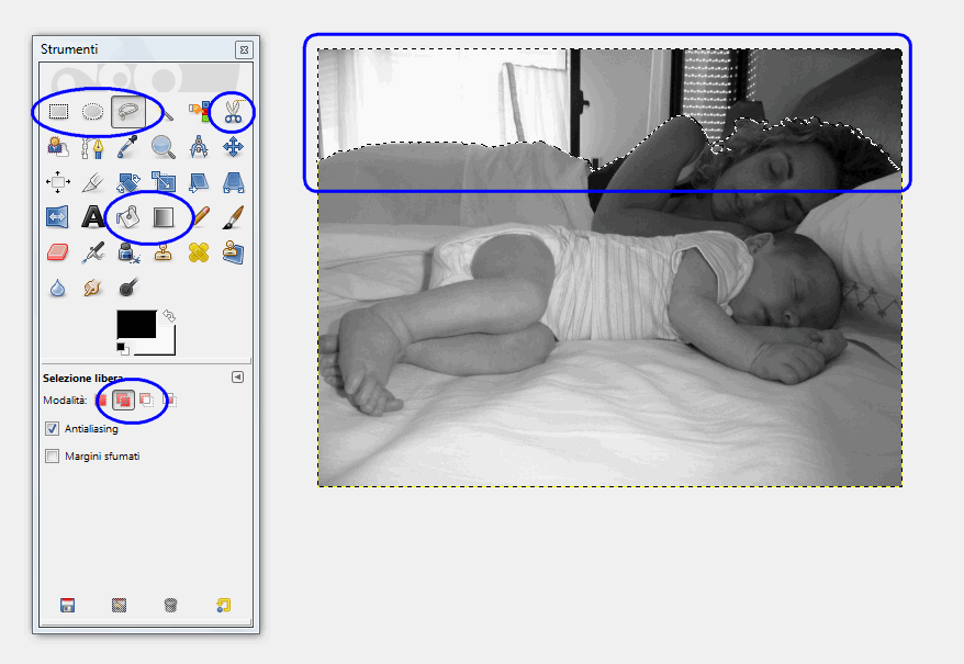

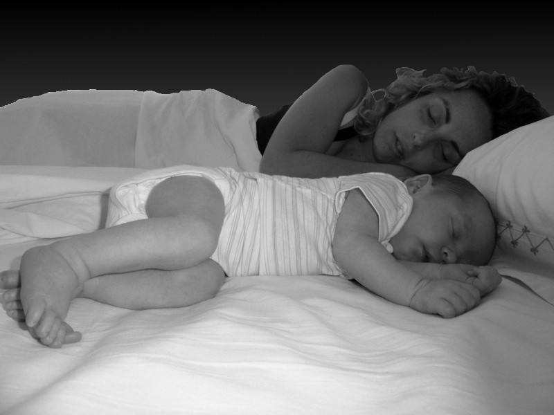

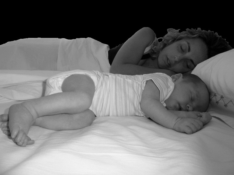

Da una prova veloce e molto molto "alla buona" con Gimp, un paio di elaborazioni.
Molto semplicemente ho selezionato la parte da annerire e applicato lo sfondo nero. Per selezionare ho utilizzato perlopiù lo strumento "Lazo", unito a "forbici magiche" e "rettangolo" per dare una sgrossata. L'ho utilizzato nella modalità "aggiungi", zoomando e aggiungendo via via pezzi di selezione, a mano, specialmente tra i capelli.
Una volta ottenuta la selezione desiderata, l'ho riempita di nero con lo strumento "secchiello". Nelle opzioni attento, c'è da mettere la spunta su "riempi intera selezione".
Siccome mi sembrava innaturale, ho usato lo strumento gradiente, provando finché non ho ottenuto un gradiente che mi soddisfacesse un poco.
Credo che la selezione possa venire migliorata stando un po' larghi (mangiandosi cioè un po' di quello che non va nel nero) e poi andando nel menu -> selezione -> sfumata e sfumarla un po' prima di passare con il secchiello/gradiente.
Io poi col fotoritocco sono scarso, qui sul forum sanno fare molto meglio di me.
Allego una schermata dove ho cerchiato gli strumenti che ho nominato. Wink
