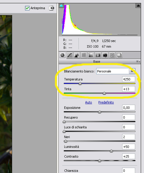

Il raw è bene tenerlo per sempre perché quando sarai bravo, potrai estrapolare un'immagine migliore della volta precedente; poi... metti che si evolva il convertitore che stai usando, oppure che nasca uno migliore, avrai l'opportunità di rivedere il vecchio raw e di migliorare l'immagine rispetto la precedente.
Il formato che di solito viene usato per archiviare un immagine è il jpeg; usa una buona qualità (+o- 10 in PS).
Io uso salvare il jpeg usato per la stampa e un jpeg più piccolo che contiene un immagine con dimensioni adatte al web per un eventuale galleria personale.
Riguardo il bil. del bianco: è sufficiente lavorare (in Camera Raw) con il cursore della temperatura e quello della tinta.
Io metto la tinta a 0, sposto il cursore della temperatura a dx o sx fino a trovare il punto che più mi aggrada quindi muovo quello della tinta per vedere se c'è ancora margine di miglioramento.
