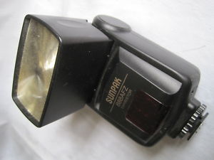

Salve a tutti !!
Ho un problema/quesito su un vecchio Flash "Sunpak Thyristor 888 AFZ", "rubato" a mio padre che lavorava in analogico.
Posto sulla slitta della D700 settata in manuale, inibisce lo scatto facendo lampeggiare l'icona flash sul display del body.
In giro ho trovato che non è compatibile con le digitali nikon e tantomeno ha settaggi tipo manual-ttl etc. , è possibile solo in manuale.
Avendo un attacco a 4 pin e non quello centrale unico, mi chiedevo se qualcuno mi può indicare come farlo funzionare staccato dalla macchina (trigger wireless, cellule ottiche, etc)?
Premesso che ho la D700 e un sb900.
Idee di esperti del settore flash ??
GRAZIE

Ha un attacco a 4 pin E quello centrale unico (che poi unico non è, nel senso che il secondo contatto è presente ai lati della slitta, i contattini più piccoli servono alla comunicazione con il corpo macchina)
Per farlo scattare insieme alla D700 e all'SB io userei un trigger cinese da pochi euro, tipo questi
http://cgi.ebay.it/Radio-Wireless-Flash-Trigger-PT-04-CN-II-2Receiver-PT04-/280457225477?pt=AU_Cameras_Photographic_Accessories&hash=item414c8da505
o questi (che ho, presi dallo stesso venditore, e che funzionano bene)
http://www.gadgetinfinity.com/cactus-wireless-flash-trigger-set-v4.html
