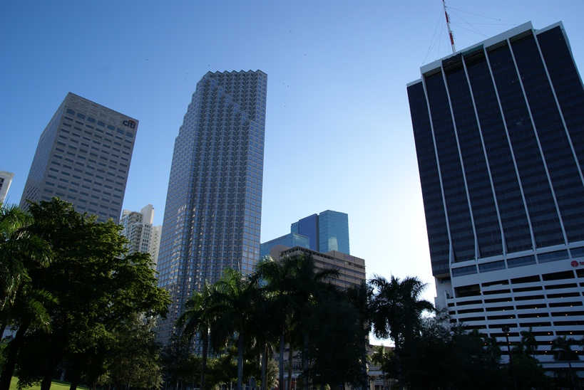

Ho comprato da poco un Tamron 17-50mm per la mia Sony Alpha, ho fatto un centinaio di foto ma su alcune con apertura a 17mm ho l'effetto strano (grattacieli sbananati, si vede soprattutto nella preview in piccolo) che vedete nella foto che ho allegato.
Secondo voi è l'obiettivo difettoso o ho semplicemente scattato una foto che era destinata a venire male?
Grazie.

Non sei in bolla e questo peggiore le cose, a 17 soffre di distorsione a barilotto come tutti i grandangoli zoom è accentuata dal fatto che inquadravi non in asse ma puntando verso l'alto l'obiettivo, comunque è una distorsione nella norma e anche correggibile con photoshop o altri software di fotoritocco. Migliora se la macchina è in asse con il soggetto.

Cosa vuol dire la macchina in asse con il soggetto? Avrei dovuto tenerla in verticale?

No avresti dovuto tenerla perfettamente parallela al soggetto senza inclinarla, in tal modo avresti avuto solo la distorsione a barilotto che qui si somma alle linee cadenti tipiche di quando si fotografa un palazzo e per farlo sta tutto nell'inquadratura si inclina verso l'alto la macchina fotografica, così facendo la foto presenta questa strana distorsione che è la somma dei due fenomeni che ti ho citato
La prossima volta per limitare i danni allontanati abbastanza dal soggetto in modo da farlo stare nell'inquadratura senza dover inclinare la macchina.

Aggiungo che una "passata" con uno qualsiasi dei software predisposti a correggere queste distorsioni migliorerebbe non poco il tutto.
