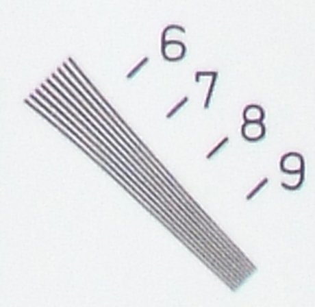

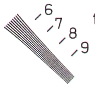

Come richiestomi da mike. Secondo il mio test casereccio la risoluzione effettiva dello zoom digitale della s9600 a 9 megapixel F si aggira attorno alle 1200 linee, come una discreta 3 megapixel.
I crop sono al 100%, nessuna modifica, jpeg come uscito dalla macchina con tutti i settaggi standard. A mio avviso per essere uno zoom digitale (moltiplica tutte le focali in quanto lo si può attivare in qualsiasi momento) non va poi tanto male.
 Dimensione:  74.24 KB
 Visualizzato:  File visto o scaricato 9083 volta(e)
 Dimensione:  78.65 KB
 Dimensione:  63.65 KB
 Dimensione:  72.53 KB

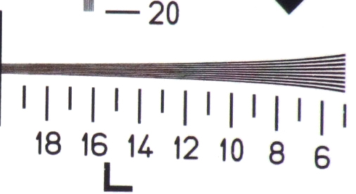

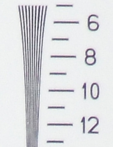

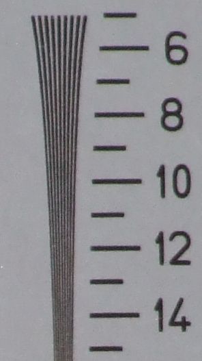

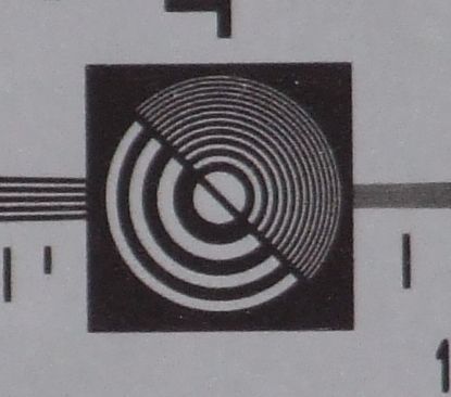

Ringrazio sin d'ora chiunque abbia voglia di dare un giudizio a questi crop di test di mira effettuate con la S9600. stampa del test effettuata da vecchia inkjet su cartaccia comune.
Realizzati secondo le dettagliate istruzioni indicate per la sorellina S9500.
 Dimensione:  31.17 KB
 Visualizzato:  File visto o scaricato 7464 volta(e)
 Dimensione:  28.73 KB
 Dimensione:  28.67 KB
