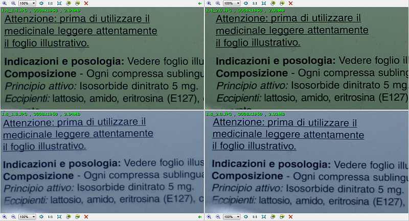

saluti
foto fatte al lume del neon con AI 50/1.4 e AF 50/1.8
Le 2 in alto sono con Ai 50/1.4 e quelle in basso con AF 50/1.8 su D1x.
Le 2 in alto con AI 1.4, sembra normale debbano essere scurette in quanto l'esposimetro ha letto il bianco come grigio medio.
Le 2 in basso con AF 1.8, perchè così blu se fatte con la stessa macchina ?
Cosa ha l'obiettivo AF 50/1.8 ??
Probabilmente, alla luce del giorno non me ne sarei accorto neanche,
ma perchè questa differenza, con la stessa macchina, sotto luce di neon ?

Ma avevi il bilanciamento del bianco su auto?
Se si impostalo per neon e rifai la prova, mi pare esagerata la differenza dei colori.

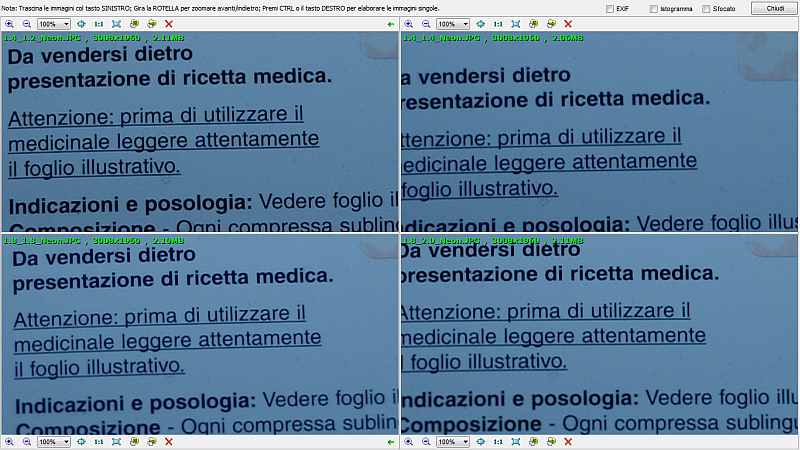

sì, su auto e mettendolo su neon, viene tutto egualmente blue.
Ma sapevo da sempre che il bilanciamento del bianco, specie sotto neon, non era affidabile sulla D1x.
Io avevo postato per la grossa differenza, con lo stesso bilanciamento in A
e per 2 lenti, se non eguali, almeno abbastanza vicine.
Volevo sapere se qualcuno poteva spiegare questa strana differenza.

ho trovato, credo.
E' la D1x (o la mia D1x) che ha il bilanciamento che viene indotto in errore quando accoppiato con la Nikon AF 50/1.8
forse per il colore del multistrato antiriflesso, particolare di quella lente, o altro.
Questo perchè ho fatto questa stessa prova con la D70 e con la S2 Pro e danno tutte gli stessi colori.
Quindi non può essere che un qualche "mistero" della D1x Smile
Tutto viene benissimo anche sulla D1x quando scatto una prima posa (in preset) e la memorizzo in camera.

Ah ecco, ora ci siamo.
Considera che il bilanciamento del bianco automatico non è proprio il forte di Nikon, lo è sicuramente di Fuji e quello della D1x è abbastanza vecchiotto, quindi ci sta che in automatico abbia cannato per vari motivi.
Tutto normale allora Smile
