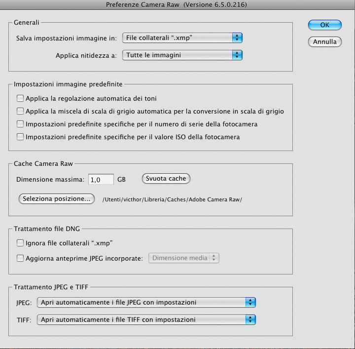

Ciao, non ho capito bene la domanda.
Ti allego la schermata delle preferenze di Camera Raw che ho io su PS5
Ciao.

MessaggioInviato: Mer 23 Nov, 2011 6:56 pm    Oggetto: Rispondi con citazione
in questa schermata impostazioni camera raw come ci arrivo?
(da modifica-preferenze non me lo dà)
Su Mac: Photoshop--> Preferenze--> Camera Raw
Su PC: Dovrebbe essere (non ricordo bene) Modifica--> Preferenze--> Camera Raw
Ciao.
