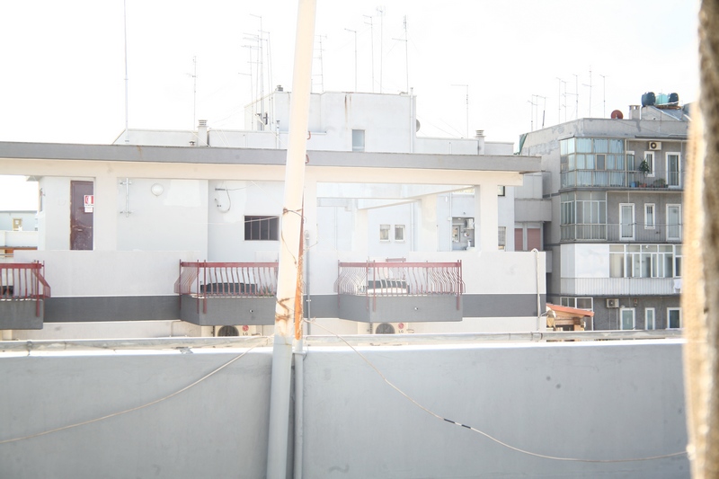

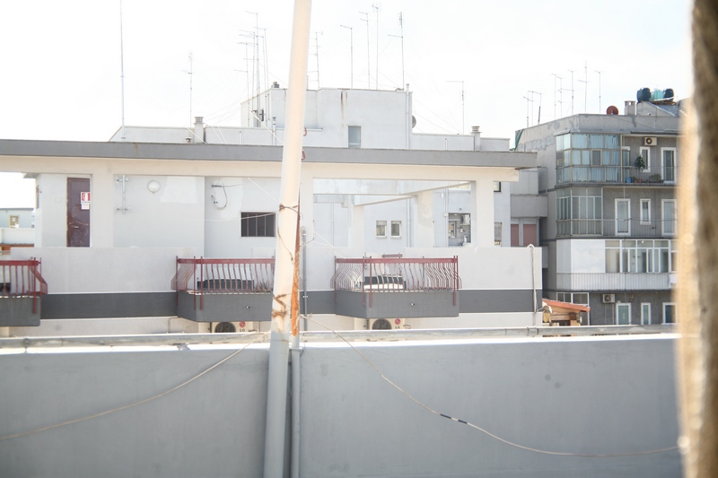

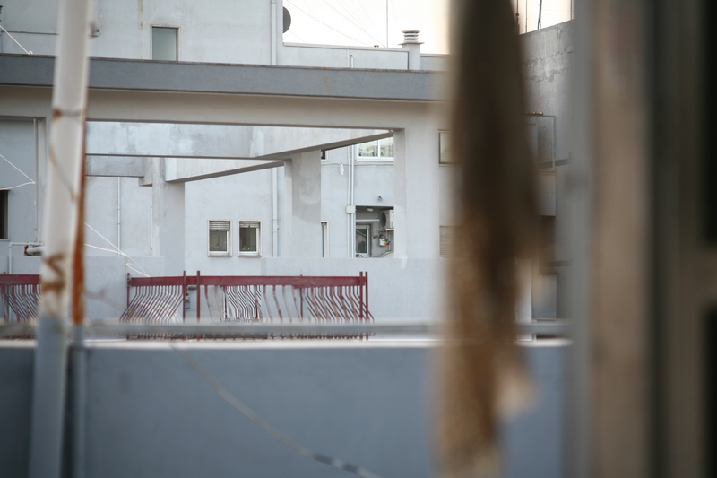

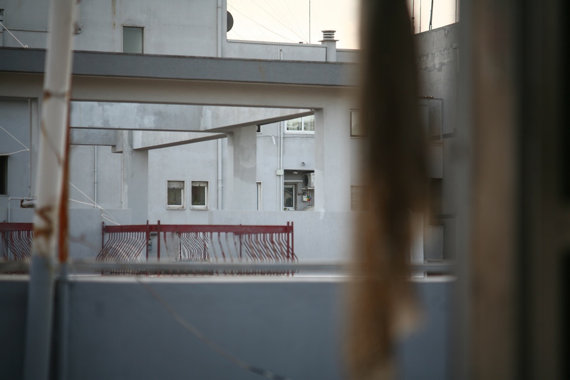

allego qualche foto sia con M42 che con MD che con Nikon ed ogni foto è stata nominata
con f.stop e velocità otturatore come lo dà la Canon in Av e misurazione center weighted.
Ho anche provato a coprire il chip canon per l'anello Nikon che è senza chip,
ma ho ottenuto pressappoco gli stessi risultati.
