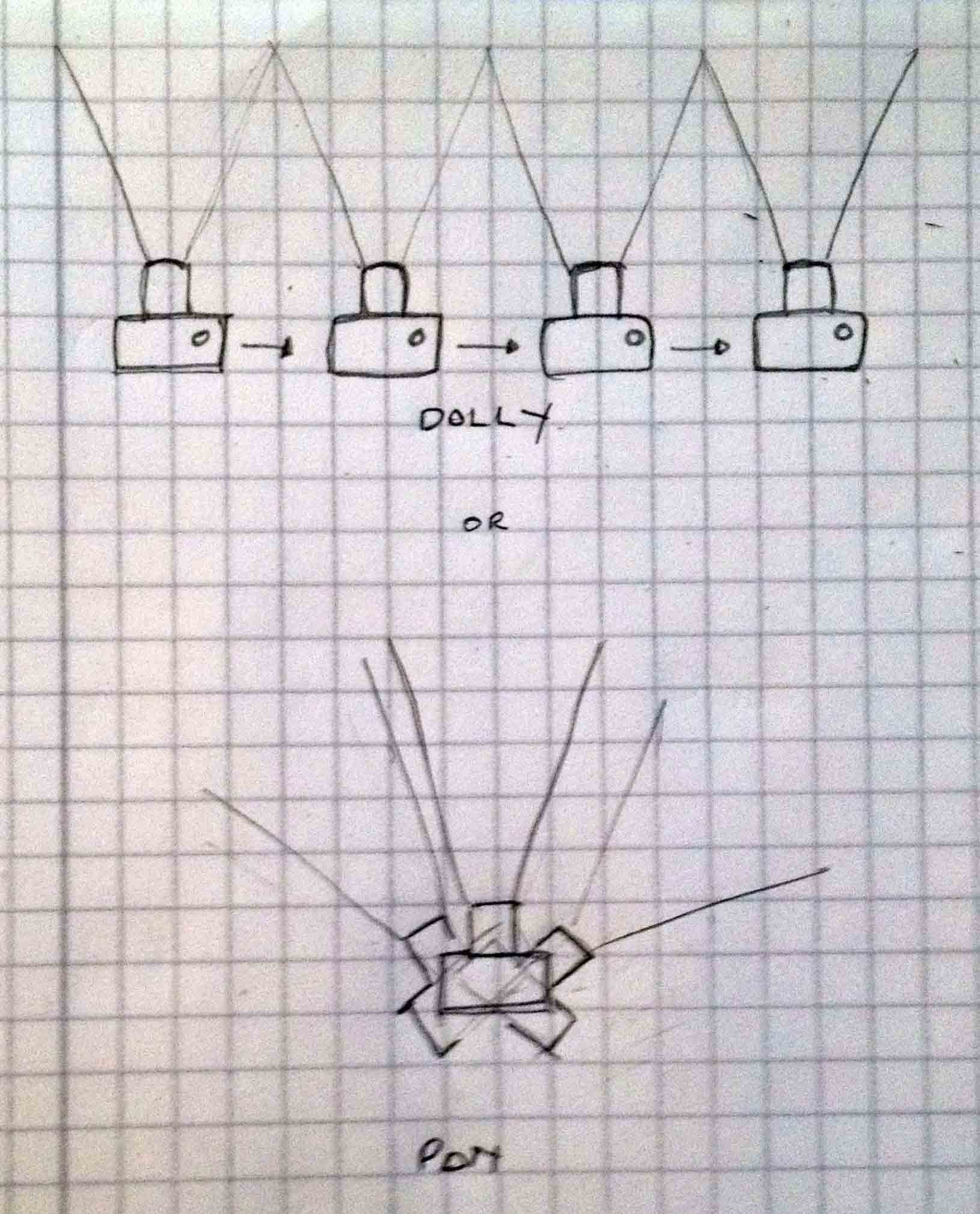

Ciao a tutti,
leggendo e vedendo qualche tutorial sugli scatti panoramici o la composizione di foto panoramiche fatte in post, mi è venuto il dubbio su come scattare le foto.
Faccio alcune domande:
1 - è vero che è meglio scattare con un 50 mm per limitare al minimo le aberrazioni prospettiche?
2 - Dovremmo scattare (meglio con cavalletto) facendo delle foto ruotando la Camera introno a suo asse (panoramica) fino a coprire tutto lo spazio che vogliamo poi comporre in panoramica OPPURE muoversi in carrellata, scattando foto in posizione adiacente? Allego disegnino per capire cosa intendo.
Altre osservazioni su questa tecnica?
Grazie a tutti!
Metodi ripresa panoramica

Le foto panoramiche le usi, appunto, per i panorami con soggetto a infinito.
In tal caso usi il secondo metodo avendo cura di sovrapporre le foto per un 20-30%. Poi ci penserà il software di ricomposizione a sistemare il tutto.
Treppiede praticamente obbligatorio (ma ho ottenuto risultati soddisfacenti anche con la "scarica" in sequenza e la mano libera), fuoco manuale, esposizione bloccata (ma anche qua il software qualche miracolo lo fa e non so se valga ancora la pena bloccare l'esposizione)
Se il soggetto è vicino il primo metodo dovrebbe essere più corretto, ma non ho mai provato.

Le tipiche panoramiche si fanno con il secondo esempio, solo che è opportuno utilizzare teste panoramiche dove la rotazione della macchina non è sul sensore bensì sulla prima lente dell'ottica.
Rigorosamente esposizione manuale , come fuoco e WB.
Un trucco è scattare con la macchina in verticale Wink ecco perchè le teste sono così costose .
