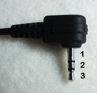

Come da titolo.
Nel weekend mi sono divertito a costruire un semplice scatto remoto che replicasse le funzioni del comando a distanza in oggetto.
Nel WEB si trovano molti progetti che descrivono come farlo, ad esempio questo.
Una volta scoperta la piedinatura del connettore, la realizzazione è molto semplice (v. foto allegata).
Il comado che ho costruito è composto da due pulsanti + un micro interruttore a slitta.
- Il primo pulsante collega il Pin 1 al Pin 2 causando la messa a fuoco + calcolo dell'esposizione
- Il secondo pulsante scatta.
- Il micro interruttore cortocircuita il Pin 2 e il Pin 3, in questo modo qualunque dei due pulsanti causa la messa a fuoco + scatto. Questo è molto utile per scatti in sequenza con AI-servo.
Appena possibile aggiungo le foto del mio comando a distanza. Il link allegato è comunque molto chiaro (anche se in inglese Wink )

Piedinatura connettore 2.5 mm
1 = Massa
2 = AF/AE
3 = Scatto

Con la piedinatura che ho usato io e micro-switch attivato, la prima pressione del pulsante apre l'otturatore che resta aperto sino a quando non lo premi di nuovo.

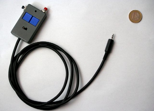

MessaggioInviato: Gio 14 Lug, 2005 1:11 pm    Oggetto: Rispondi con citazione
Aggiungo una foto "tirata via" della mia versione.
La scatola è quella di un normale telecomando per cancelli automatici (i pulsanti blu non funzionano). Cavo da 1 m circa.
