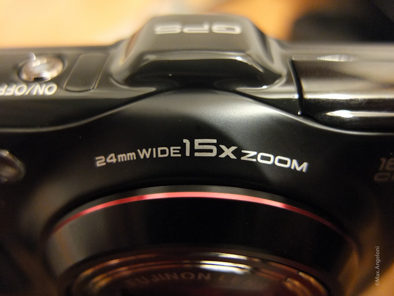

Se invece tra il soggetto e lo sfondo ci sono nuerosi elementi di disturbo la funzione "Pro messa a fuoco" può essere tratta in inganna come nell'esempio qui postato.
