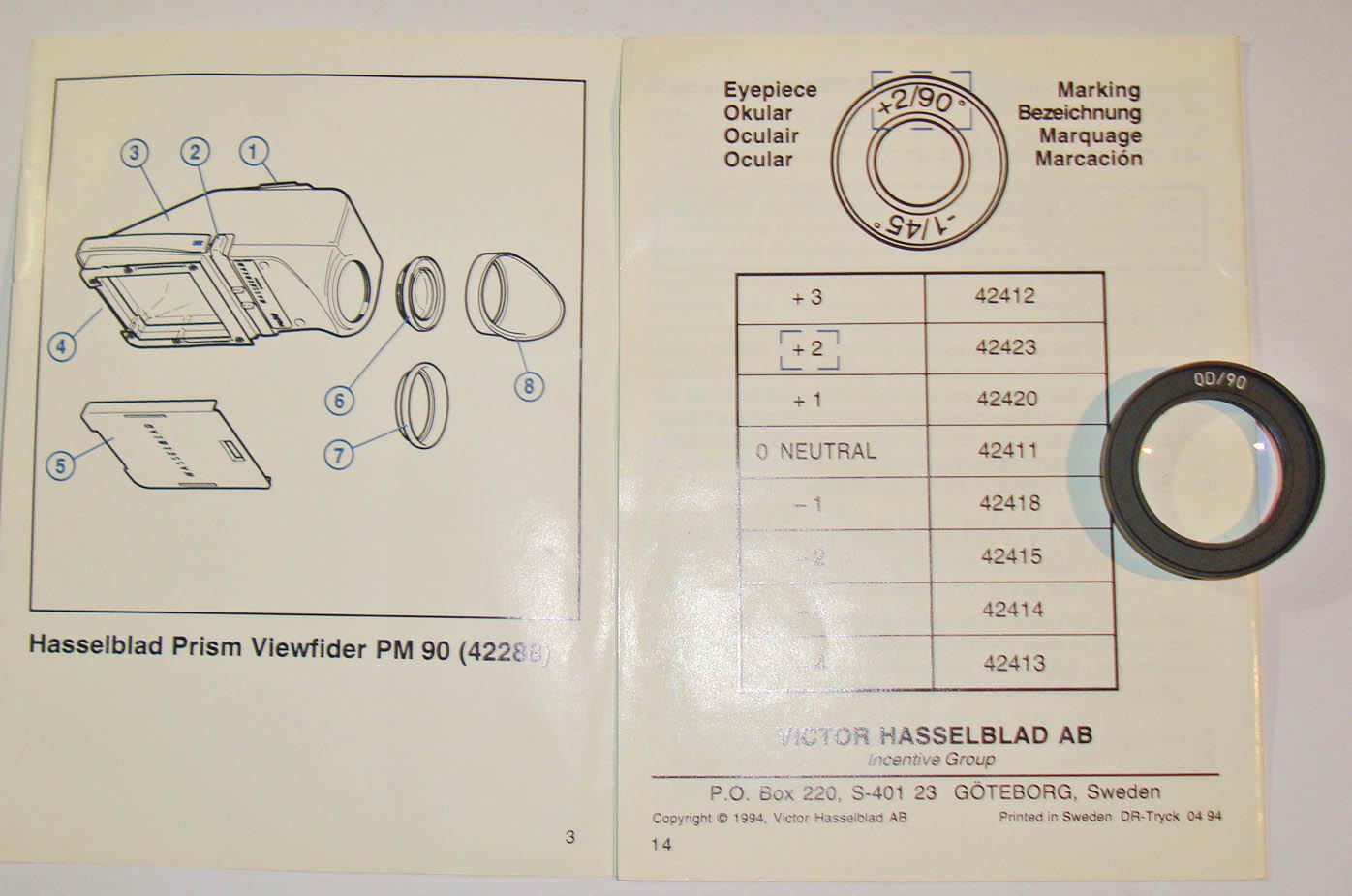

Ciao a tutti
Oggi ho acquistato un mirino a pentaprisma per la mia Hasselblad 501 CM. Si tratta del PM90.
L'ho preso da un privato che non lo ha mai utilizzato.
Questo diceva l'annuncio (con relative foto) e questo posso confermare io quando finalmente, oggi, ho potuto averlo tra le mani. Semplicemente immacolato. Imballi nuovi, fowa card e tutto il resto.
Lo monto subito sulla mia macchina e benché provi per la prima volta l'ebbrezza di una vista diversa dal mirino a pozzetto, c'è qualcosa che non mi torna...
Non riesco a visualizzare nitidamente le immagini. Si tratta di poco, ma se mi metto con la macchina a distanza circa 1.5mt dal dorso di un libro, non riesco a distinguere bene i caratteri. Cosa che invece facevo tranquillamente col mirino a pozzetto.
Allora guardo la documentazione, e trovo, nell'ultima pagina del manuale d'istruzioni (VEDI ALLEGATO), che alla voce "oculare", è evidenziata la voce +2 (diottrie). Dunque penso: "mannaggia... mi pareva troppo bello! Il mirino è meraviglioso, ma mi hanno rifilato un oculare per miopi!"
Tuttavia, vado a guardare cosa c'è scritto sul mio oculare, e questo riporta "0D/90" - Ora so che:
Il secondo numero, documentandomi su internet, dovrebbe significare che è l'oculare per il pentaprisma a 90°, ovvero per il PM90 - e ci siamo; mentre 0D dovrebbe significare 0 Diottrie - ovvero lente neutra!
Ma a me neutra non pare, perciò decido di svitare l'oculare. Sotto questo trovo il vetrino su cui poggia, quindi do un'occhiata nel mirino montato, SENZA OCULARE, e... magia... vedo nitidissimo!
In definitiva sono convinto al 99% di avere un oculare non neutro; me ne da conferma anche il fatto che se muovo questa lente su una scritta i caratteri si ingrandiscono/riducono - cosa che non mi pare succeda se ho tra le mani del semplice vetro.
Tuttavia non capisco perché c'è scritto "0D".
Che sia diventato miope io?
Very Happy
Manuale di istruzioni e oculare in mio possesso
