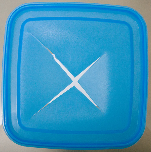

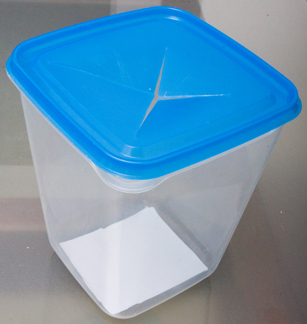

In realtà con un contenitore di plastica per alimenti da pochi euro è possibile costruirne uno in dieci minuti...
Come vedete è sufficiente prendere un contenitore profondo come quello nella foto e praticare un taglio a croce sul tappo, abbastanza grande da fare entrare la testa del flash con un po' di sforzo.
Sul fondo del contenitore conviene applicare un foglio di carta bianca di un certo spessore. In questo modo la maggior parte della luce del lampo non verrà sparata verso l'alto ma verrà riflessa sulle pareti del contenitore, diffondendosi in tutte le direzioni.

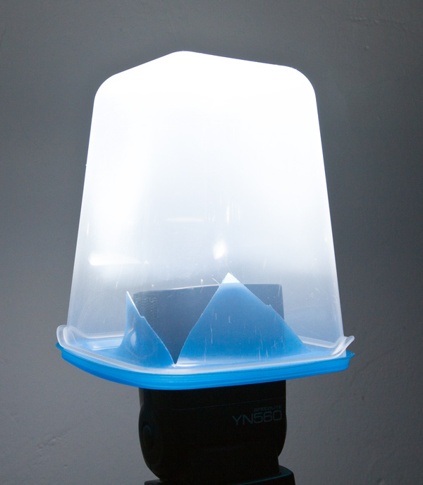

Il nostro diffusore si monta semplicemente sulla testa del flash tenuta in verticale.
E' importante che il colore delle plastica trasparente sia neutro, altrimenti introdurrete una dominante di colore nelle foto.
E' un accessorio banalissimo ma molto utile quando si tratta di "riempire" di luce un ambiente. Due flash così equipaggiati e posti in alto sugli stativi agli angoli opposti di una stanza, danno un'illuminazione piuttosto uniforme anche in un ambiente di medie dimensioni.
