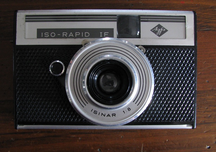

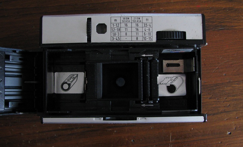

Ho ereditato questa macchina fotografica da un mio zio, per cui mi piacerebbe saperne di più e magari provarla. Ho visto che monta un tipo di rullino particolare, dietro scrive solo "Agfa Rapid", ma non ho idea di che cosa si possa montare oggi, né se sia possibile trovare i rullini originali.

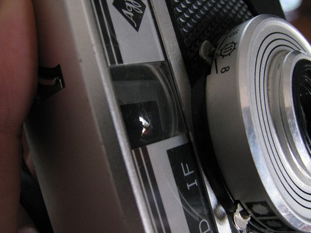

Purtroppo ho notato che il mirino ha qualche problema. Infatti risulta, come si nota anche dalla foto, spostato di lato come se avesse preso una botta. Chissà se è possibile sistemarlo. Smile
Voi ne sapete qualcosa?

Salve,i rullini Rapid erano con pellicola 35 mm ma il contenitore era senza il perno per farlo ruotare, come da disegno nella macchina.
Se riesci a trovare due di questi caricatori Rapid potresti usarla.
I caricatori erano due perchè non si ribobinava indietro la pellicola come succede per le 35 mm, era solo infilata dentro per mi pare 24 fotogrammi.
Alla fine del rullino si estraeva la pellicola per svilupparla e si rimaneva con il caricatore vuoto da riutilizzare.
