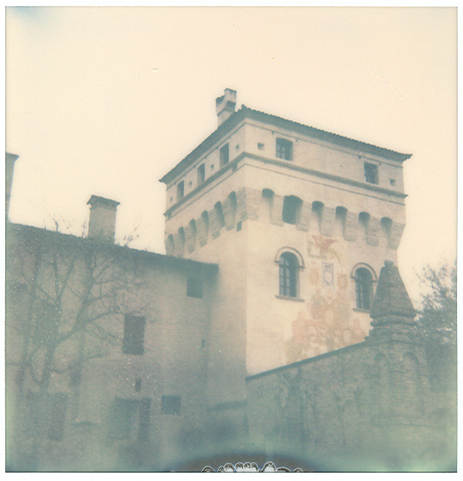

sono riuscito, ma altro che 2 minuti di tempo che la foto deve rimanere al buio per svilupparsi. Dopo 3 minuti che tenevo la foto sotto la giacca al buio, la tiro fuori ed era tutta blu. Dopo mezz'ora con calma e un po' alla volta è saltata fuori l'immagine. Un po' sbiadita ma visibile. alla faccia dell'istantanea Very Happy
ecco il secondo scatto, il primo l'ho bruciato quando sono andato a vedere se il film era ben inserito nel suo vano Mandrillo
Adesso cercherò soggetti migliori per gli altri scatti.
Perchè sotto si è rovinata?

Quando la Impossible acquistò i macchinari dalla Polaroid non poté acquistare anche la chimica in quanto non più producibile per l'eccessivo impatto ambientale, questo spiega sia i lunghi tempi di sviluppo della foto, ma in BN i tempi sono più ridotti, sia le "piccole" imperfezioni che vedi sulla foto.
Sotto l'obiettivo della ta fotocamera troverai una levetta che si sposta su due frecce, serve a regolare l'esposizione, se la sposti su quella scura la foto viene più scura e viceversa, in questo caso forse più scura ti darebbe venuta meglio Wink
