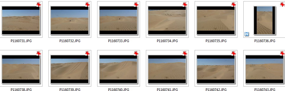

Salve a tutti. Tornata dalla vacanza e caricate le foto sul pc ho avuto un amara sorpresa: tutte le foto fatte hanno ombre dovute ad un obiettivo sporco (internamente) a cui non avevo dato importanza ritenendole macchie sue display. Ora come posso "sistemare le foto" con photoshop ??
sto provando con il tampone e il clone ma i risultati sono pessimi
la sabbia è davvero difficile da copiare/pulire
qualcuno ha avuto problemi simili?
helppppppppppppppppppp

Dalle immagini che hai postato si capisce poco, sono troppo piccole... Sono quelle tre macchie tondeggianti in basso? Si direbbe allora che sia sporco sul sensore, non nell'obiettivo...
Su queste foto c'è poco da fare, il timbro clone è l'unica cosa che mi viene in mente con un raggio abbastanza grande/piccolo da rendere la correzione il meno visibile possibile...
Per il futuro dovresti pulire (o far pulire) il sensore, magari basta una spruzzatina d'aria magari è necessaria una strofinatina con un solvente...

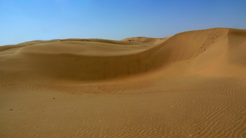

con tibro clone e cerotto è davvero dura, le linee della sabbia sono continue
e i colori cambiano se uso il cerotto
non ci sono altre funzioni??
Con il Clone dovresti clonare un elemento che abbia la stessa texture della parte di sabbia che vuoi correggere.
Prova anche lo strumento Toppa. Anche quello va guidato su una zona coerente con quella da correggere, ma è tutto molto più semplice.
Se appoggi una foto in dimensione originale su un qualche server e posti qui il link, vedrai che troverai un sacco di volontari pronti alla correzione...

premetto che la fotocamera è stata smontata e pulita pezzo per pezzo
quindi il problema risolto
rimane solo l amarezza per le 6(!!!) macchie (3 basso, 3 alto)
comparse in ogni foto
e se l' unico rimedio è usare clone e cerotto
rimane solo da mettersi al lavoro
certo non mi spiego come sia accaduto
posto la foto con contrasto aumentato per evidenziare le macchie

L'algoritmo dello strumento Toppa è molto intelligente..... Smile
Per fare questa correzione ci vogliono due minuti.
Per la macchia sul cielo al confine con l'orizzonte di sabbia a sx, ti conviene usare il Clone.
