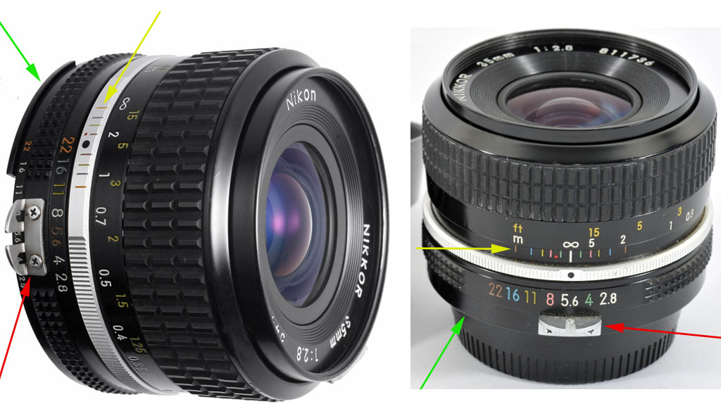

No, no, non è Ais... Questo è Ais, l'anello dei diaframmi è diverso dal lato della baionetta... Quello di Nicola è un serie K costruito dal '74 al '78, pre-Ai...

lamb
Iscritto: 26 Ott 2006
Messaggi: 2851
MessaggioInviato: Mer 18 Apr, 2012 10:47 am    Oggetto: Rispondi con citazione
No, non sono uguali...
Per tutti evidenzio le differenze, quelle dannose e quelle soltanto estetiche...
Con la freccia rossa ho indicato il piede della forcella che negli obiettivi pre-Ai (a destra) era orientato verso la baionetta mentre negli obiettivi Ai e Ais (a sinistra) è orientato verso il fronte dell'obiettivo... Nel primo caso ruotando può urtare (eventualmente rompendola) la levetta di accoppiamento esposimetrico presente nella baionetta della S5 (a ore 1).
Con la freccia verde ho invece indicato la "minigonna" dell'anello dei diaframmi che negli obiettivi pre-Ai era continua mentre negli Ai e Ais serve proprio per accoppiare meccanicamente il diaframma. Anche questa può causare dei danni alla levetta di accoppiamento posta sul corpo macchina.
Solo estetico è invece la scala delle profondità di campo sul cromo (Ais) o sul nero (pre-Ai serie K come questo e anche Ai) che ho indicato con la freccia gialla.
Detto questo è comunque vero che la modifica è facile ed economica, eventualmente anche in casa limando la suddetta minigonna ed eliminando la forcella che sui corpi moderni è inutile...
