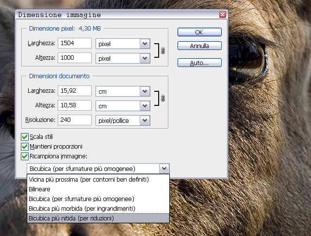

Filip
Iscritto: 14 Lug 2004
Messaggi: 13724
MessaggioInviato: Gio 26 Apr, 2012 6:10 pm    Oggetto: Rispondi con citazione
Non conosco Photoshop Element ma se ha le opzioni di ridimensionamento come il CS, scegli l'interpolazione "Bicubica più nitida".
Nel caso non ci sia tale opzione, dopo aver ridimensionato l'immagine applica una maschera di contrasto adeguata. Wink

simonedestradis
Iscritto: 26 Apr 2012
Messaggi: 10
Località: Cerveteri (RM)
MessaggioInviato: Gio 26 Apr, 2012 6:31 pm    Oggetto: Rispondi con citazione
si perfetto è praticamente uguale al mio,stessa tendina di funzioni ed è proprio l'opzione che seleziono io Crying or Very sad
