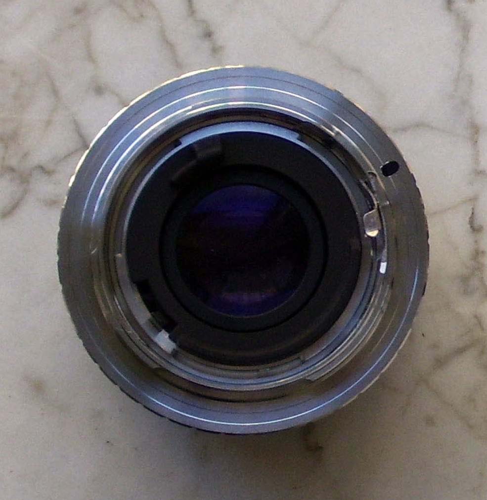

Un mese fa ho prestato il mio ai s nikon 50mm f/1.8. Oggi pomeriggio è ritornato al mittente con un anello adattatore "cinese" che permette di montare gli obiettivi nikon ai, ai s su canon Eos. Il problema è che non riesco a sganciare l'adattatore dalla lente. C'è qualcuno che può darmi una mano?
Ps: scusate la foto ma non ho la reflex a portata di mano e sono Incavolato

Le soluzioni che conosco sono tutte cattive, comunque prova a fare una cosa, lascialo su un termosifone molto caldo o al sole battente per una mezza giornata, dovrebbe allargarsi abbastanza da lasciarsi sfilare.
Non è una cosa campata in aria, per allentare dei connettori alta densità (qualcosa come 150 pin in uno spazio di un quarto del palmo di una mano) usiamo la fiamma, a volte abbiamo aspettato le giornate più calde per calettare antenne o cannoni nelle sedi, col freddo non ci entravano, col caldo sono entrate con una precisione incredibile.
Non usare pinze o pappagalli per non deformare l'adattatore o l'obiettivo, al massimo prendi un attrezzo come quello per svitare i filtri dell'olio alle macchine (si vendono ai supermercati) che abbracciano l'oggetto da svitare per tutta la circonferenza, se vuoi farlo a mano prova ad usare un panno ruvido, dovrebbe darti maggiore presa.

condivido "il calore" consigliato sopra
al posto del panno ruvido un elastico di quelli "verdi" grossi da ufficio (se mi sono spiegato non so) non fanno danni ma permettono un'ottima presa
auguri

Grazie per il passaggio. Meglio lasciar perdere! Comunque avevo pensato ad una soluzione estrema: dove c'è quella levetta, c'è una molla tenuta da una vite piccolissima, che svitandola dovrebbe saltare la molla ed il cilindretto che blocca l'adattatore sull'obiettivo, fatta questa operazione dovrei cercare qual'è il verso giusto per vedere dove si svita l'adattatore. Ho preso anche in considerazione l'ipotesi di usare un piccolo seghetto di quelli per il ferro, cercando in qualche modo di tagliarlo per poi poterlo allargare. Ho visto che l'anello di raccordo è di ottone, quindi dovrei avere meno difficoltà. In ogni caso proverò prima come mi è stato consigliato da Alex.

Ho trovato questo video . Ho capito come dovevo fare. Ho provato diverse volte con un cacciavite per fare forza sulla leva e ce l'ho fatta, me la sono cavata con un piccolo graffietto sul pollice perchè mi è scappato il cacciavite. Oh yeah!

Semplice: se si rompe il grilletto rimani fregato Very Happy
