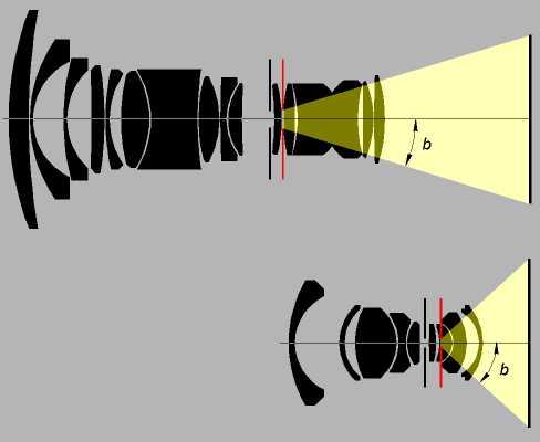

veramente il 21 zeiss T è quello tosto...
è uno degli ultimi modelli prodotti da zeiss (solo made in japan di fatti si trova)
lente flottante, raggi di uscita molto dritti rispetto agli altri grandangoli è per quello che è tosto sulle digitali....
vedi schema ottico...
(sopra)
