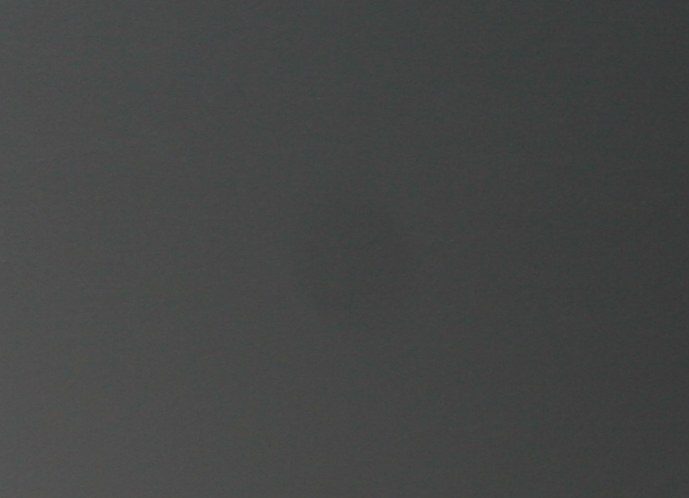

Ciao a tutti,
ho appena provato la mia nuova 350D e ho subito notato una macchia piuttosto grande in alto a destra nelle foto. Ho fatto una prova fotografando il muro. Sembra polvere sul sensore ma la cosa che mi fa pensare è che è nuova e che la macchia è proprio enorme e si evidenzia già con i diaframmi più aperti.
Voi cosa ne pensate? Allego un crop.
Simon

Si, potrebbe essere polvere sul sensore. Ma non riesco a capire quanto hai croppato rispetto all'immagine. Puoi postare tre scatti completi ridimensionati a f/5.6, a f/11 e a f/22? Magari fotografando un foglio di carta bianco piuttosto che una superficie scura.

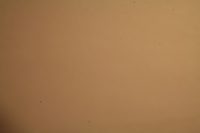

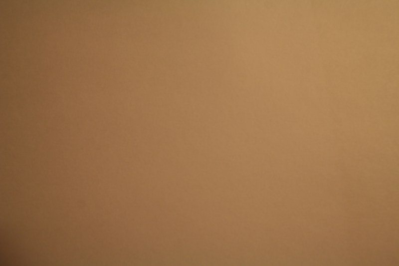

Ecco il mio sensore!
Come vi pare considerando che ha 24h ore di vita?
Trattieniti
Posto due immagini: una a f7 e l'altra a f22.
Simon

 Dimensione:  29.38 KB
 Visualizzato:  File visto o scaricato 1026 volta(e)
f22
 Dimensione:  23.69 KB
