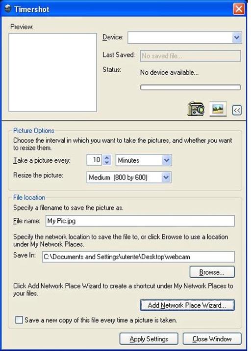

prova con questo programmino della microsoft!http://download.microsoft.com/download/whistler/Install/2/WXP/EN-US/TimershotPowertoySetup.exe con la HP se ti fa anche da webcam
o altrimenti usa eos capture ed un client ftp che abbia la possibilità di inviare i file in automatico!

Ma guarda che il programmino segnalato da Victor lo fa!
C'è il pulsante che ti permette di aggiungere una risorsa di rete e poi basta che tu vada a salvare li la foto.

intendi ADD NETWORK.....
e poi che devo fare?
scusate ma so imbranato co ste cose... Very Happy Very Happy

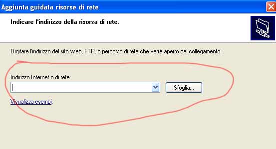

Sì, clicchi su "add network place wizard".
Poi AVANTI e ancora Avanti.
Scrivi l'indirizzo ftp nella casella.
 Dimensione:  15.86 KB
 Visualizzato:  File visto o scaricato 882 volta(e)
Filippo Rubin
Iscritto: 09 Mar 2005
Messaggi: 5784
Località: Ferrara
MessaggioInviato: Gio 01 Dic, 2005 1:59 pm    Oggetto: Rispondi con citazione
In questo modo la risorsa ftp che hai indicato diventa come una specie di disco fisso su cui puoi salvare la foto.
Così automaticamente ti ritrovi le foto salvate sul tuo sito.

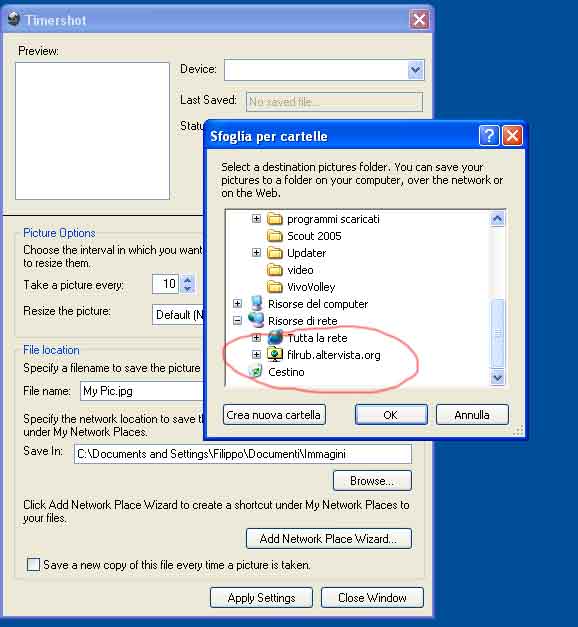

Ti allego una schermata:
io ho aggiunto il mio sito, come vedi me lo ritrovo tra le destinazioni in cui poter salvare.
 Dimensione:  39.01 KB
 Visualizzato:  File visto o scaricato 872 volta(e)
