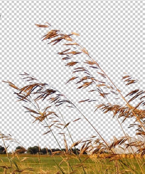

Bé direi che ti sei trovato uno dei compiti più difficili di scontorno....
Adobe dice che "Migliora bordi" è attualmente il suo strumento più potente, e quindi sconsiglia l'uso di altri strumenti come "Estrai" che addirittura ha eliminato dalla versione Mac di PS.
Primo consiglio è di lavorare alla più alta risoluzione (pixel x pixel) che ti è possibile avere. Proprio perché i dettagli finissimi o sono significativi a livello pixel o altrimenti comunque si perdono.
La creazione di una selezione mediante una maschera su un canale è un'ottima idea. Ad esempio se hai come sfondo il cielo probabilmente il massimo contrasto in partenza lo ottieni sul canale blu.
Per esperienza due cursori fondamentali di "Migliora bordi" in casi come questo sono "Contrasto" e "Sposta bordo".
Ecco un esempio con un'immagine purtroppo in bassa risoluzione (1280 pixel di lato lungo).
Però qualche piccolo compromesso lo devi sempre fare.... e magari intervenire manualmente sulla maschera.
