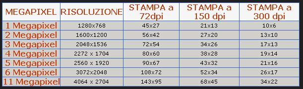

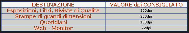

WaterFall
Iscritto: 29 Set 2005
Messaggi: 4432
MessaggioInviato: Gio 27 Apr, 2006 7:07 pm    Oggetto: Rispondi con citazione
Ecco due tabelle per concludere quanto detto da Mike
 Dimensione:  36.04 KB
 Visualizzato:  File visto o scaricato 29181 volta(e)
 Dimensione:  19.12 KB
 Visualizzato:  File visto o scaricato 29178 volta(e)
