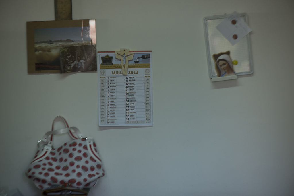

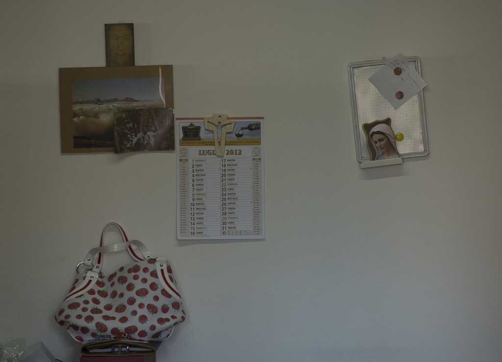

NN C'è NIENTE DA FARE..LE FOTO NN SONO PERFETTE...PRIMA ERA UN RASOIO..HO FATTO QUALCHE CONFRONTO COL 24-70 (ALLEGO I 2 SCATTI)
POTETE NOTARE CHE QUELLA FATTA COL 24-70 è MOLTO PIU' NITIDO NONOSTANTE HO DOVUTO CROPPARE PER AVVICINARMI A QUELLA FOCALE..
INLOTRE DI PEGGIO C'è CHE SE GUARDATE LA STATUETTA DELLA MADONNA O LA BORSA CHE SONO SULLO STESSO PIANO DI FUOCO...C...O SONO COMPLETAMENTE MOSSE...AI BORDI è UN MACELLO...

FOTO COMPARATIVE
stesse impostazioni e stesso corpo d800...no post

Surprised non è che la borsa e la madonna sono sullo stesso piano, è tutto il bordo circolare ad essere andato al "diavolo". Sicuramente una grave compromissione, per vedersi a queste dimensioni in tal modo.
La botta ha compromesso il sistema ottico.
Unico dubbio. Come hai scattato la foto? Per caso su cavalletto con VR inserito? In tal caso devi escluderlo perchè è proprio questo che succede ad inserire il VR su cavalletto.

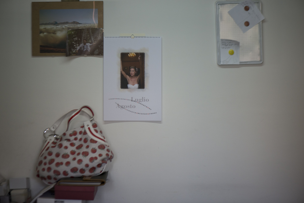

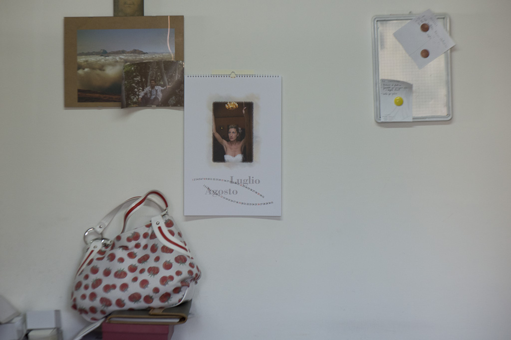

ecco le mie:una a 2.8 e l'altra a 7.1...notate la borsa come soprattutto a 2.8 è completamente mossa e sfuocata.(ok non è esattamente sullo stesso piano la la lavagnetta sulla destra si)

Io non ho il 105 Nikon ma il Canon, ti annuncio che si è disassata una lente all'interno. Fai una prova, cavalletto, macchina in bolla e riproduci la stampa che hai nel muro o qualcos'altro di piano, a diversi diaframmi e vedi se ti da la stessa sfocatura.
