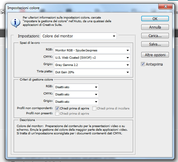

Ciao a tutti,ieri sera un mio amico mi ha calibrato il mio monitor HP w2216v)utilizzando il ragno spyder2,ma dopo averlo calibrato tutte le foto modificate e originali mi risultano con una dominante gialla.Oggi ho provato a far stampare le foto che vedevo gialle nel mio monitor e il risultato è l opposto,le foto sono di un colore caldo.
L'impostazione di colore di photoshop cs 5 è il seguente:Vedi allegato foto.
Sono in mezzo all oceano,qualcuno mi butti un salvagente.grazie

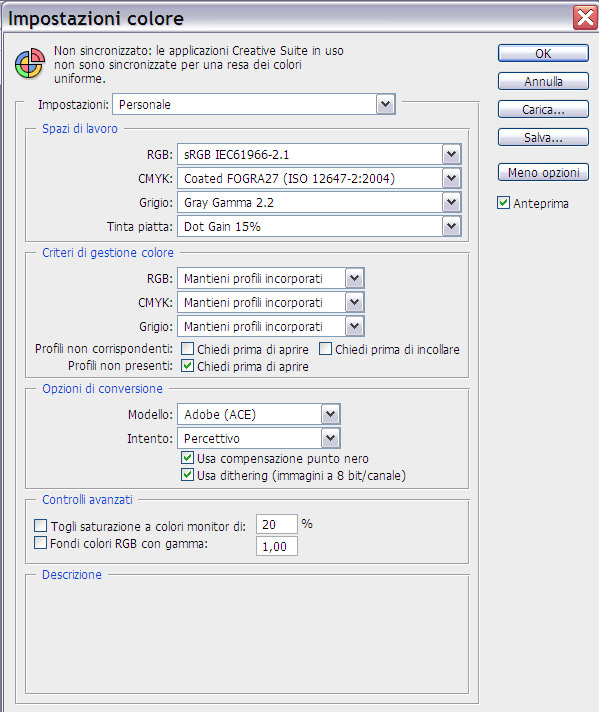

Un'immagine val più di mille parole...
Spero che lo spyder 2 abbia prodotto un buon profilo con il tuo monitor che è wide gamut. Spero...

MessaggioInviato: Mer 19 Set, 2012 5:08 pm    Oggetto: Rispondi con citazione
Sono valori di base adatti per la maggior parte delle situazioni. Impostali tranquillamente.
Mi riferivo al fatto che alcuni hardware come lo Spyder 2, non recentissimi, sono in difficoltà a profilare correttamente monitor che hanno un gamut ampio, come nel tuo caso.

MessaggioInviato: Mer 19 Set, 2012 5:34 pm    Oggetto: Rispondi con citazione

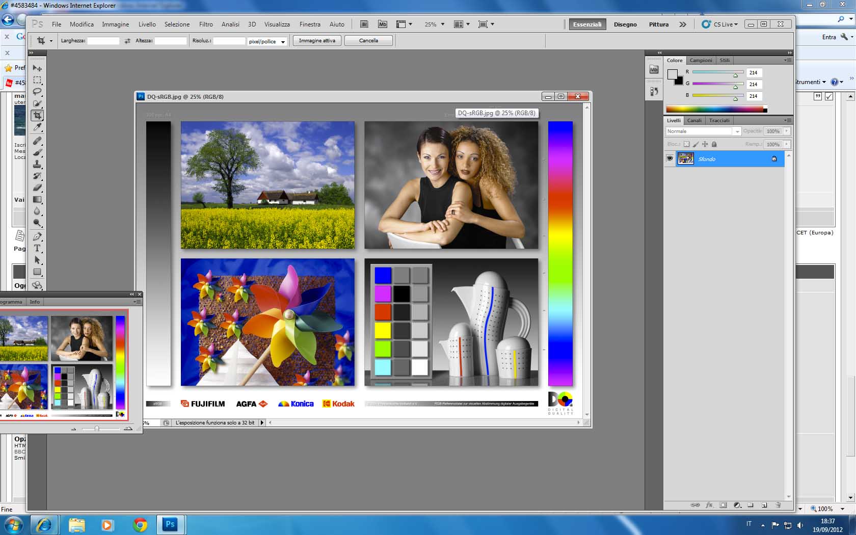

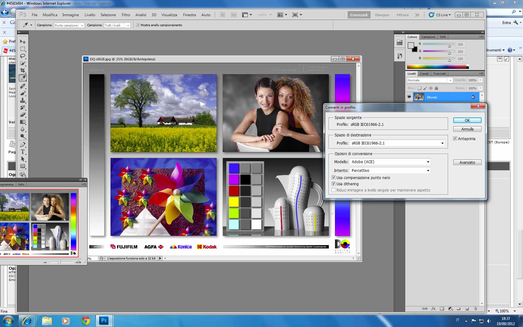

Ciao,ho inserito i parametri da te descritti,ma non vedo nessun miglioramento,anzi adesso quando vado converti in profilo per salvare il jpg in srgb,prima del salvataggio la foto cambia totalmente colore.
Sto affogando?quasi....

MessaggioInviato: Mer 19 Set, 2012 8:08 pm    Oggetto: Rispondi con citazione
Cambia colore perchè prima avevi la gestione colore disattivata (cfr. La schermata che hai allegato nel primo post).

Allora,
tutte le regolazioni che hai sinora fatto sulle tue foto le hai fatte con la gestione colore disattivata. Quindi PS non considerava né lo spazio colore dell'immagine, né il profilo del monitor che hai fatto con lo Spyder.
Adesso che hai un'impostazione corretta vedi i colori un po' diversamente. Ma non devi cambiare le impostazioni attuali della gestione colore. Devi semmai intervenire sulle foto.
La dominante nelle foto stampate dal laboratorio può dipendere da diversi fattori. Primo fra tutti il fatto che tu non hai il profilo colore della macchina che stampa le tue foto e quindi non puoi simulare il risultato su PS.
Ma bisognerebbe anche capire con quanta accuratezza lavora il laboratorio...
