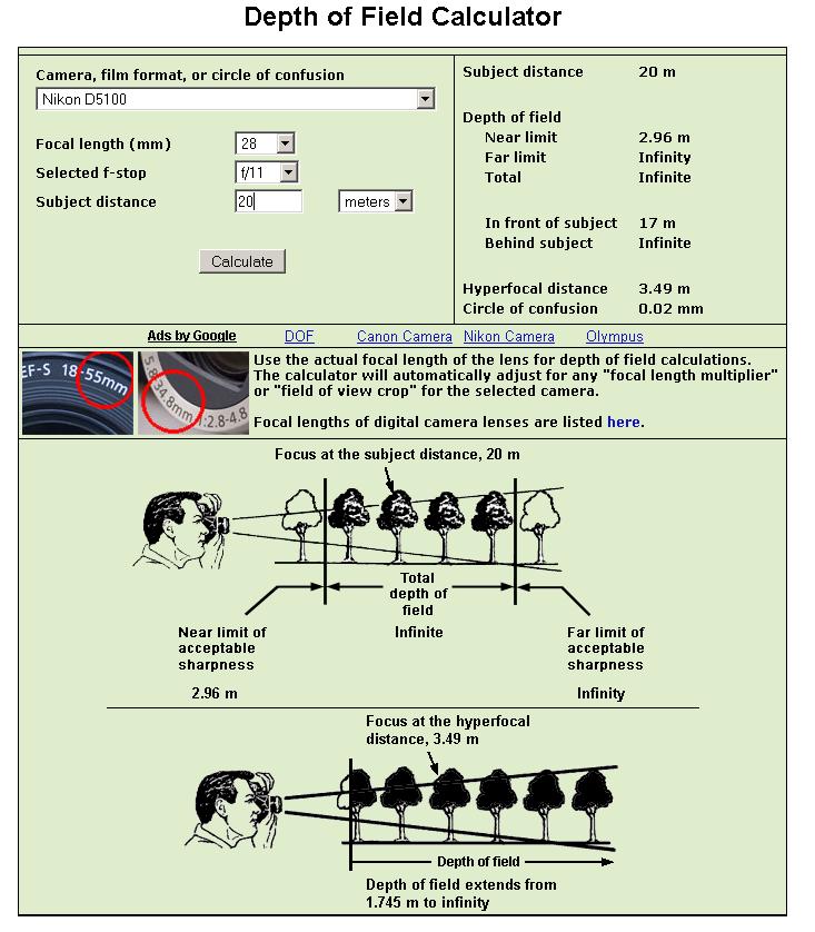

Oppure usare programmini vari.. Ma speravo di andare oltre.. anche perchè chi ci dice che siano REALMENTE affidabili?
ps. immagine del + famoso (settato a caso..)

In realtà dovresti prima di tutto definire quale sia per te un CdC accettabile, in base alle dimensioni ed alla distanza di visione delle tue immagini nel formato finale che intendi dargli (che siano stampe, visione a monitor o in tv, proiezioni, etc. etc.).
Su questo sito in inglese c'è un programmino più flessibile dei vari calcolatori con il CdC già preimpostato, che ti permette di calcolare prima il CdC accettabile in base alla dimensione delle stampe ed alla distanza di visualizzazione, e poi di applicarlo per calcolare l'iperfocale.
http://www.cambridgeincolour.com/tutorials/dof-calculator.htm
Il tutto tenendo sempre presente che alla fine otterrai comunque un valore valido mediamente, ma magari insufficiente se le stampe le guarda un tuo amico con la vista d'aquila, o sovrabbondante per un altro amico un po' orbo. Wink
