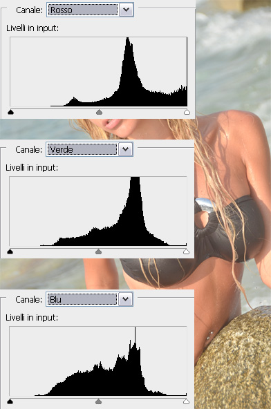

L'istogramma comunque è come una collina che se è quello di un immagine correttamente esposta, ha un inizio ed una fine. |_--_|
Un istogramma che ha la collina tranciata a destra è quello di un immagine sovraesposta (luci sparate); |__---|
viceversa, se l'immagine è sottoesposta (ombre chiuse), la collina è tranciata a sinistra. |---__|
Se è tranciata sia a destra che a sinistra, il contrasto è troppo (luci sparate ed ombre chiuse). |------|
Se la collina è piccola con pianura sia a destra che a sinistra, l'immagine manca di contrasto (ombre aperte e luci basse). |__-__|
Nel primo allegato puoi vedere gli istogrammi dei singoli canali R-G-B che riguardano la foto da te linkata.

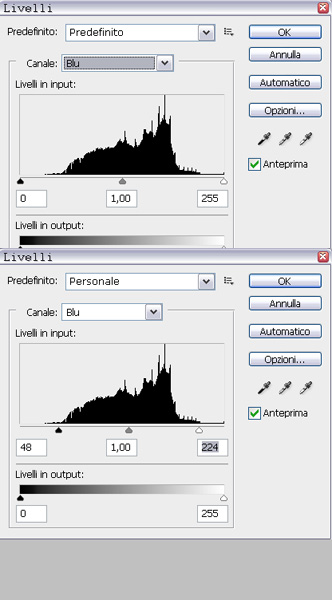

Portare i cursori dai bordi ai piedi della collina, come puoi vedere qui sotto in allegato.
