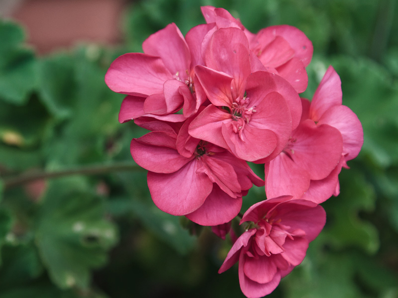

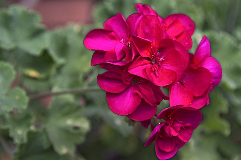

Signori vedo che il problema è pressocchè solo mio ma nonostante le ore spese a provarci non ce l'ho ancora fatta .
Quando fotografo dei fiori come questo , non ottengo nè dettaglio , nè contrasto e la foto risulta ... più orribile delle altre .
La prima è il RAW importato senza alcuna variazione e solamente ridotto di dimensione.
La seconda è uno dei tentativi miei .
Cosa sbaglio ? Si può recuperare ?

Ecco le foto :
Foto pulita

Tentativo mio

Dreamer77
Iscritto: 29 Apr 2009
Messaggi: 1238
MessaggioInviato: Ven 23 Nov, 2012 3:43 pm    Oggetto: Rispondi con citazione
Grazie , migliora già un pò
Che hai fatto ? Desaturato ?
Io ho provato a desaturare solo i colori dei fiori per preservare il verde .

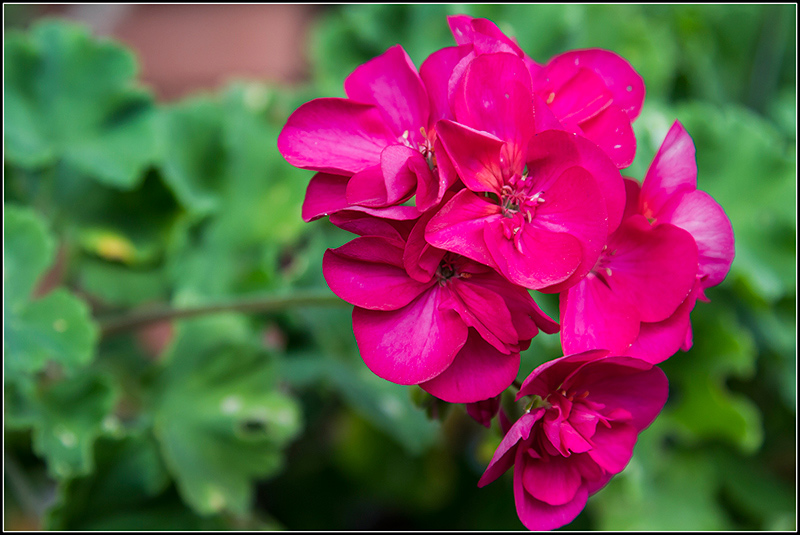

MessaggioInviato: Ven 23 Nov, 2012 4:22 pm    Oggetto: Rispondi con citazione
Farei una versione intermedia tra la mia e la tua perchè la tua ha più plasticità ma la mia ha maggior cromatismo Very Happy

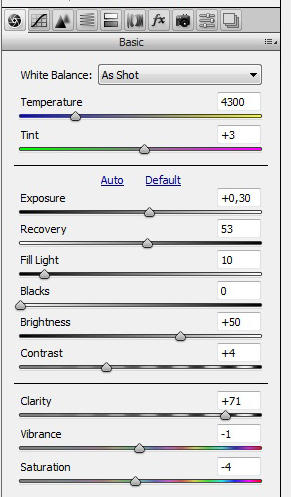

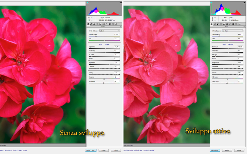

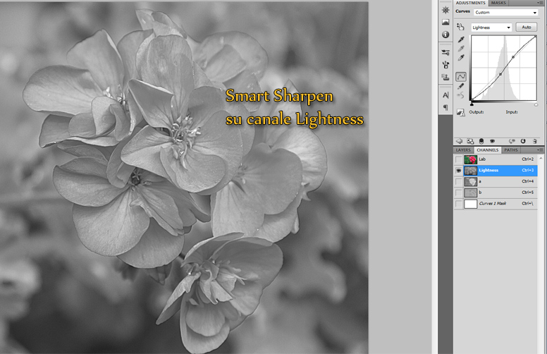

Provo allora a fare un breve riassunto dei passi che ho fatto così da permetterti di sperimentare e li commento con qualche foto:
1. Sviluppo:
- Modifica del profilo della fotocamera in Ritratto (dal pannello apposito);
- Ottimizzazione esposizione come da figura;
- Riduzioni contrasto (lo aggiungo dopo in ps);
- Aumento chiarezza;
- Aumento nitidezza dal pannello apposito.
Riporto impostazioni del pannello basic e confronto fra prima e dopo sviluppo
Obbiettivo dello sviluppo è proprio far uscire quelle venature dei fiori, magari riducendo il contrasto o un po' la saturazione dei colori, ma tirar fuori tutti quei dettagli che nei passi successivi si andranno ad esaltare e calibrare.
2. Sharpen in modalità Lab
Passo il file in modalità Lab e attivando solo il canale Luminosità, eseguo un sharpen su questo livello. Io ho fatto questa operazione su tutta l'immagine, ma si può fare in modo più selettivo, magari facendo una maschera sui fiori. (anche una maschera un tanto al chilo) Così si preserva lo sfondo che è sfocato da artefatti e aumento di granulosità;
Ho utilizzato fattori abbastanza elevati 100px e raggio 5-8px. Aggiungendo magari un livello si potrebbe fare l'effetto e poi andare ad applicarlo solo dove serve e con l'intensità che si vuole.

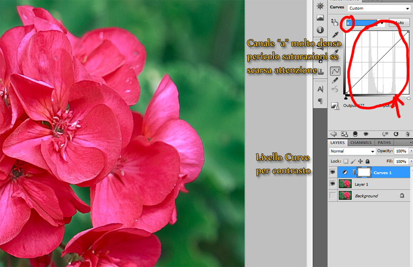

3. Contrasto e colori
Rimanendo in modalità Lab, aggiungo un po' di contrasto con una curva ad "S" nel canale della luminosità.
in questo passo posso fare anche un boost dei colori. Nell'allegato, evidenzio come il canale "a" sia molto ricco di informazioni, infatti solitamente il grafico di questo canale è quasi solo un picco centrale, invece qui c'è un forte picco anche a destra. Questo significa che saturando si rischia di saturare il colore. Mostro questa cosa più che altro per far capire che il problema che si ha con queste tipologie di foto stà proprio qui. Se non si lavora in modo distito su colori e luminosità, si andrà a spostare pericolosamente questo picco e si otterranno delle inestetiche macchie di colore.
Inoltre sottolineo, che con colori così carichi una prova colore o una verifica dei profili, sarebbe interessante, ma qui si apre un altro capitolo.
4. Finish
Immagine finale.
Come già detto, qualcosa di più si potrebbe ottenere lavorando di più con maschere e lavori selettivi, in particolare per preserave lo sfondo.
Buone prove
Sviluppo del file
 Dimensione:  175.23 KB
 Visualizzato:  File visto o scaricato 4049 volta(e)
Pannello basic dello sviluppo
 Dimensione:  62.79 KB

Contrasto e colori
 Dimensione:  196.14 KB

Immagine finale
 Dimensione:  190.32 KB
