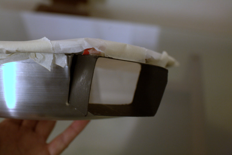

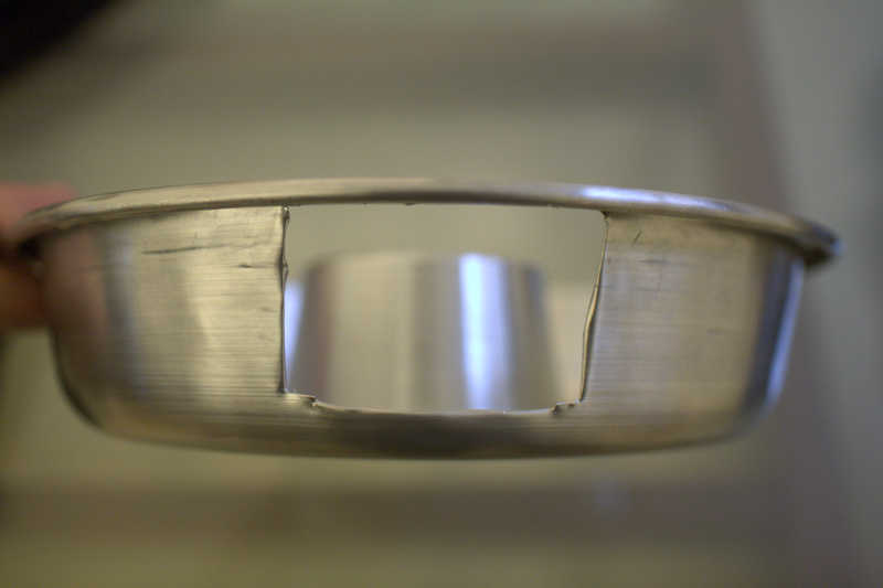

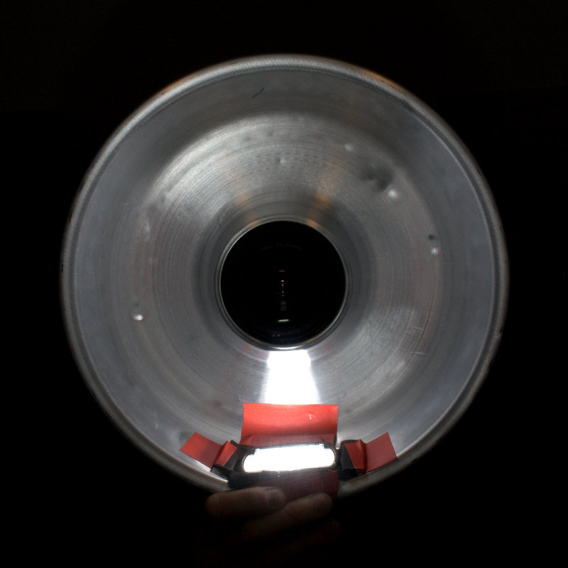

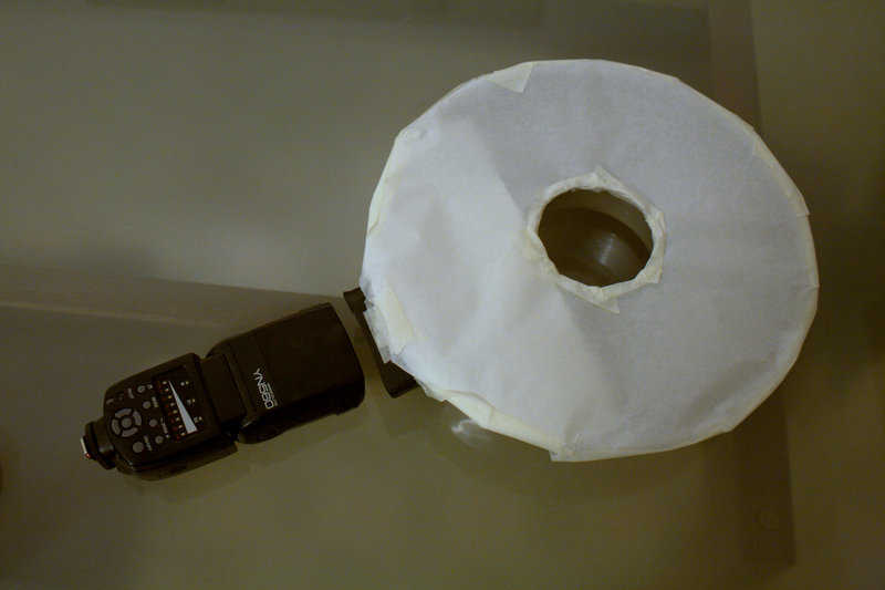

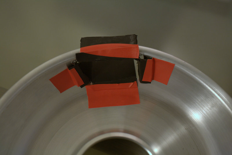

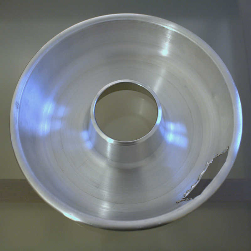

Ecco in alcuni semplici passaggi come possiamo autocostruirci un accessorio che simula l'effetto di un ring flash.
1-2) mi sono procurato una "tortiera" di alluninio leggero di 30 cm. di diametro, su cui ho praticato un foro (bastano delle forbici da giardinaggio) delle dimensioni della testa del flash
3-4) con un cartoncino nero piegato ho ricoperto il foro, fissandolo con un nastro adesivo telato forte (meglio nero o bianco, ma non l'avevo in casa...)
5) questo è il primo scatto di prova, fatto per vedere come si diffondeva la luce all'interno. Come si vede, la diffusione non è perfettamente uniforme.
6) applicando un quadruplo strato di carta forno sull'apertura della tortiera in corrispondenza all'entrata della testa del flash e uno strato semplice su tutta l'apertura, la situazione migliora decisamente
7-8) il lavoro è terminato. Ecco due foto di esempio, come si può vedere la luce è diffusa uniformemente e l'effetto è, direi, gradevole.
Provate!
