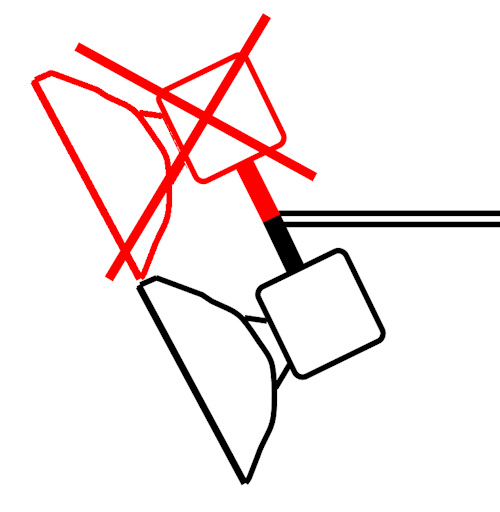

Occhio che è un accrocchio ESTREMAMENTE rognoso da gestire, instabile, pesante e pericoloso. Ricordati sempre di appendere il flash sotto il boom, non di montarlo sopra anche se sembra più comodo, e non dimenticare il cavetto di sicurezza nel caso lo snodo si allenti.

Marty McFly ha scritto:
Buona idea, anche se si tratta di un softbox a "ombrello" che pesa poco e grava solo sullo snodo.
Scusa il pessimo disegno...
Per la marca: Dynasun (se lo usi saltuariamente), sennò assolutamente Manfrotto.
