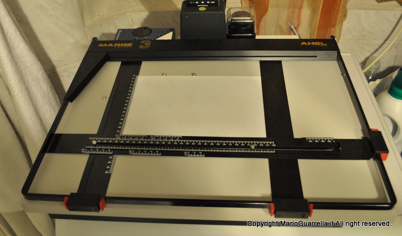

B)Predisponete il marginatore, in modo da riuscire a posizionare la carta, totalmente al buio,
perfettamente sotto l'ingranditore.
Compite le operazioni di messa a fuoco su un foglio di scarto.

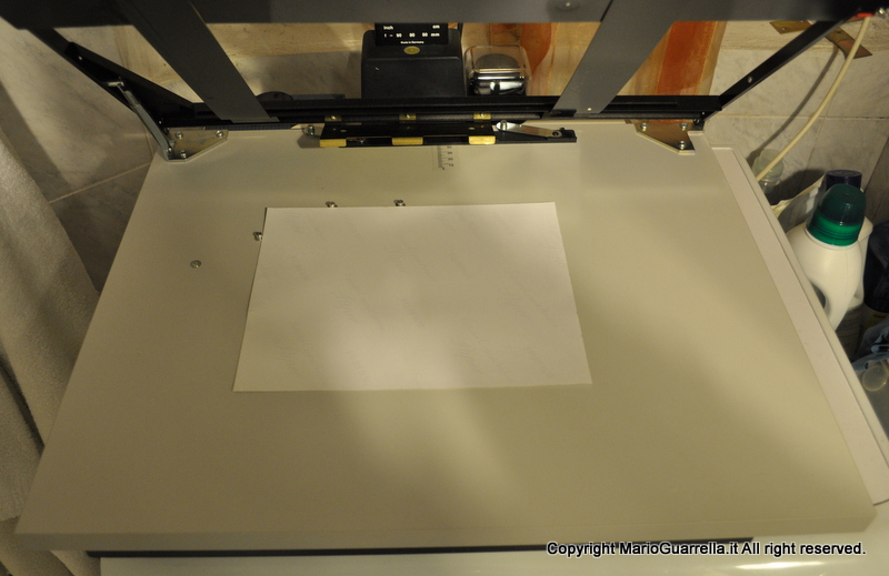

1)AL BUIO!*Aprite la confezione della carta,e disponete il foglio sul marginatore.
Richiudete la busta.Esponete il foglio,avendo cura di mantenere l’emulsione(la parte lucida) verso l’alto.
Fate un provino a scalare,come fareste per il B/N.Preoccupatevi in questa fase,di trovare il giusto tempo
d’esposizione,per le correggere le dominanti,c’è tempo……

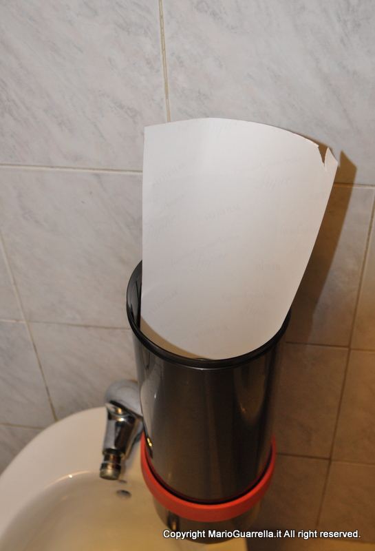

2)AL BUIO!*Riponete il foglio esposto dentro la Tank/drum sempre con la parte lucida,verso l’interno.
Chiudete il tutto.Adesso potete riaccedendere la luce……
