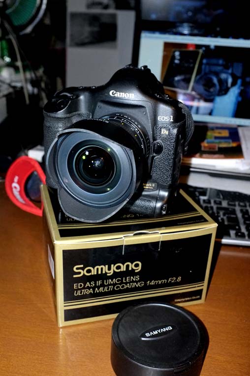

Come sempre sono precisi e appaganti i tuoi consigli, ho scattato alcune foto veloci ed in studio a luce ambiente con questa lente...
Ottica a mio parere SUPER!!! Ok!
L'ho ritirata dal mio Spaccia/spacca/Ottiche da soli 40 minuti ma sono già più che soddisfatto
GRAZIE MAX!
E' proprio ciò che volevo e che mi mancava, in più il piacere di averla ottenuta a prezzo "umano"
PS. Il mio rivenditore dice che fra un mesetto Esclusivo per Italia Fo... (non so se si puo' dire) aumenterà di colpo di almeno 100 euro)
Non so' quanto sia vero ma come l'ho sentito, lo trasmetto a tutti gli amici interessati a questa ottica! Ok!

MessaggioInviato: Dom 17 Mar, 2013 2:25 pm    Oggetto: Rispondi con citazione
Un obiettivo abbordabile dalle buone prestazioni senza ricorrere ad accrocchi precari hai un angolo di campo maggiore e su FF.
