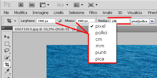

Non ho Cs6 ma supponendo che la taglierina sia uguale alle versioni precedenti posso provare ad aiutarti.
Selezionata la taglierina, è sufficiente compilare i 3 campi relativi alle misure.
Le dimensioni del ritaglio possono essere scelte fra pix, cm, mm ecc. cliccando col destro nello spazio da compilare e quindi non ti rimane che compilare il campo relativo alla densità (ppi). Come densità, 240 ppi sono sufficienti.
Edit...
non avevo ancora letto AleZan.
Lascio comunque anche la mia spiegazione poichè anch'essa valida.
 Dimensione:  69.36 KB
 Visualizzato:  File visto o scaricato 1027 volta(e)
