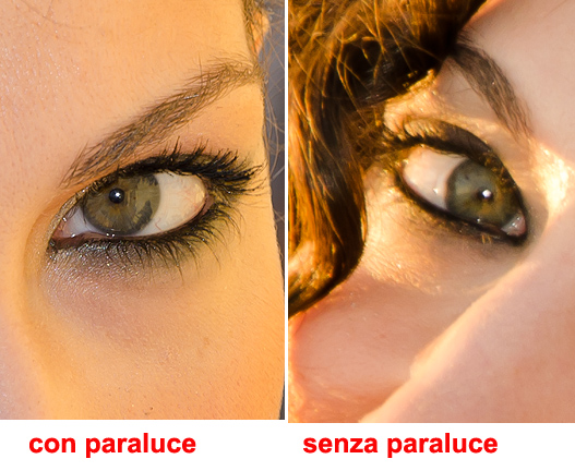

Ciao a tutti amici miei. Mi sto divertendo molto con questo obiettivo, è molto versatile e sa regalare scatti di una nitidezza e un contrasto davvero notevoli. Ottima anche la resa dei colori. Inoltre usando il RAW riesco a correggere in automatico il 99% dei difetti della lente (distorsioni, vignettature, aberrazioni cromatiche etc.), le foto sono pressochè perfette!
Ma c'è un MA! Trattieniti Ho notato ormai in diverse occasioni che se scatto in esterni quando c'è il sole, moltre foto vengono sfocate. Non si tratta di front o back focus, vengono proprio sfuocate, il punto di maggiore nitidezza (che coincide con il punto af che scelgo) è comunque poco nitido se paragonato ad altre foto venute bene. Aggiungendo il paraluce la cosa si elimina praticamente, idem se scatto in interni. Posto foto/test effettuate quasi in contemporanea, una con il paraluce e una senza. Sono crop al 100%. Ne ho una montagna così, non si tratta di un caso isolato.
La domanda è: PERCHE'? Sono ormai sicuro che dipenda da questo, ma io lo trovo semplicemente ASSURDO. Vi prego se c'è qualcosa che devo sapere ILLUMINATEMI!!! Angelo

Sarebbe interessante vedere la stessa foto, fatta con e senza paraluce.
Metti la macchina sul cavalletto e fai le due foto dello stesso soggetto, con la stessa luce, le stesse impostazioni, lo stesso ... tutto, così apprezzeremo meglio le differenze fra quella col paraluce e quella senza.

Sembra soffrire le luci che colpiscono la lente lateralmente. Te lo fa anche se hai il sole alle spalle o solo con illuminazione laterale e frontale? In ogni caso, il paraluce serve sempre, anche nelle situazioni in cui parrebbe inutile molto spesso svolge ugualmente la sua funzione

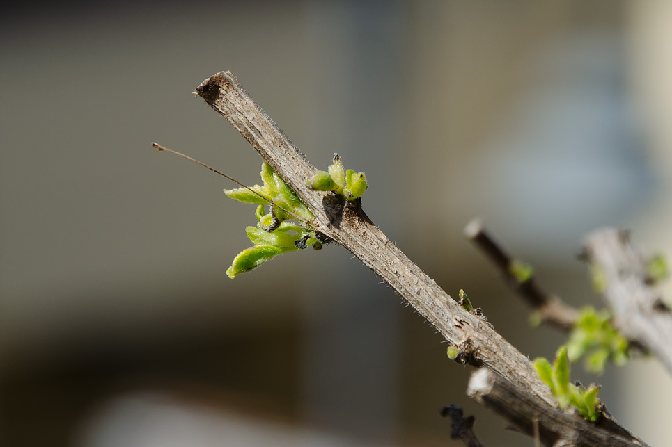

Solo con questo fa così, con il mio ex 18-55 andava una bellezza. Comunque ripeto, in esterni e con il sole, spesso mi fa questo scherzetto. La fotocamera emette il suono di corretta messa a fuoco ma quando vado a visualizzare la foto scattata mi esce sfuocata, e non trovo da nessuna parte nel fotogramma un punto a fuoco, come se ci fosse un filtro soft focus davanti alla lente frontale. In altri casi invece la nitidezza è spettacolare, a prescindere dalla lunghezza focale e dal diaframma. Quindi escludo che sia un problema di morbidezza delle lenti.
Ad esempio questa, fatta a 1/500s a 105mm e tutta apertura (f5.6), ossia in condizioni non proprio ideali se si cerca la massima risolvenza, e invece...
Non mi sembrano proprio condizioni critiche

Il problema lo riscontro all'aperto con luce solare, con o senza flash, problemi di mosso li escludo a priori. Comunque ecco gli exif delle due foto postate:
buona: 100 iso, flash, 1/125 f8, vr attivato
mossa: 100 iso, flash, 1/125 f5.6, vr attivato
Ripeto, ho foto a f5.6 nitidissime quindi non c'entra un H il diaframma. Non so cosa pensare, probabilmente a sto punto devo far controllare l'obiettivo alla ltr... Triste

Analizzando le due esposizioni ha mantenuto il tempo di scatto a 1/125, ma hai utilizzato due diaframmi diversi, questo significa, ipotizzando che le condizioni luminose siano simili, visto che dici che sono scattate quasi in contemporanea, che nella foto mossa hai molta più prevalenza di luce ambiente in quanto da F5.6 a F8 c'è circa uno stop.
Questo è un possibile sintomo di quel fenomeno che dico io. So che ti sembrerà strano, non è il classico effetto mosso, ma un misto.

Con 105mm, scattando a 1/125s sei vicino ai tempi di sicurezza.
Vero che hai il VR, vero che sei restato sui tempi di sicurezza canonici, ma prova a fare delle prove con tempi superiori e riducendo leggermente la prevalenza della luce ambiente.
Ti ricordo inoltre che una volta che hai fissato la potenza del flash, la luce che riceverà il sensore dovuta al flash, non dipenderà molto dal tempo, ma dal diaframa. (perché il flash dura un istante)
