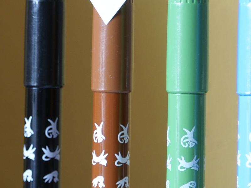

Ci sono cascato di nuovo ... ancora ho preso Tamron ed ancora Focus Shift ...
secondo voi nell'immagine allegata c'è qualcosa che non va ???
Il fuoco è sul pennarello marrone ... niente male per 800 Euri di ottica Non ci siamo Non ci siamo Non ci siamo
Steve
Qualcosa non va ???

MessaggioInviato: Lun 21 Lug, 2014 10:07 am    Oggetto: Rispondi con citazione
stedolphin ha scritto:
Triste Triste Triste
Steve
Dati di scatto?

MessaggioInviato: Lun 21 Lug, 2014 10:26 am    Oggetto: Rispondi con citazione
Ma è un crop?
Prova distanziando un poco di più i pennarelli... non vorrei che la vicinanza abbia ingannato il punto di maf.

MessaggioInviato: Lun 21 Lug, 2014 10:46 am    Oggetto: Rispondi con citazione
A me sembra che abbia messo a fuoco il pennarello verde più che quello marrone.

MessaggioInviato: Lun 21 Lug, 2014 11:34 am    Oggetto: Rispondi con citazione
Anche a me pare cosi a guardar bene

MessaggioInviato: Lun 21 Lug, 2014 11:55 am    Oggetto: Rispondi con citazione
anche a me sembra proprio che soffra di un deciso frontfocus ... Mi arrabbio?
@Pasi, distanziare i pennarelli però che senso avrebbe ??? In questo caso OK, però generalmente specialmente nei ritratti vorrei che mi mettesse a fuoco quello che voglio io senza andare in confusione ...
La MAF era su spot sul sensore centrale ...
Il problema è che ho provato la stessa ottica sulla 7D e stesso risultato ...

MessaggioInviato: Lun 21 Lug, 2014 1:08 pm    Oggetto: Rispondi con citazione
Credo che la cosa migliore sia scaricare una focus chart (non so se si scrive così Grat Grat ) mettere la macchina sul cavalletto e fare un test serio e nel caso avvalersi del diritto di recesso e farselo cambiare (non ho letto di F/B Focus ricorrenti su questo obiettivo) o di farsi rimborsare i soldi.

MessaggioInviato: Lun 21 Lug, 2014 2:13 pm    Oggetto: Rispondi con citazione
Non sapendo se la foto è un crop o l'intera immagine non si riesce a capire l'effettiva distanza tra i pennarelli...
Il punto di messa a fuoco non è un punto infinitesimo, ha un certo diametro. Per questo ho pensato che potesse aver preso sia il pennarello marrone che quello verde...
Da qui il suggerimento di allargare i pennarelli. Smile
Anche per me la MAF è più verso il pennarello verde, anche se di poco.

MessaggioInviato: Lun 21 Lug, 2014 2:40 pm    Oggetto: Rispondi con citazione
GRAZIE per la risposta ...
dunque è un crop e la distanza fra i pennarelli è di circa 3 cm in linea, poi essendo in diagonale diciamo che la distanza potrebbe essere 2 cm ... e comunque il sensore visto nel mirino era tutto solamente sul pennarello marrone ...
ora il discorso è ...
sarà il nuovo giocattolino da 1000 Euri che mi sono comprato oppure è più un discorso del vecchio giocattolino la A700 ??? Crying or Very sad Crying or Very sad Crying or Very sad
Una cosa però è certa ... che il pennarello marrone ovvero quello che mi interessava a fuoco, non è per nulla nitido ... concordate ???
