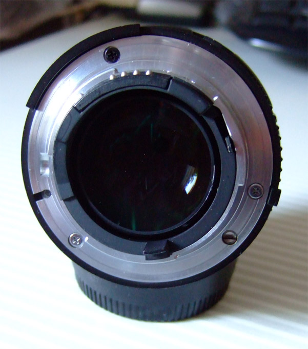

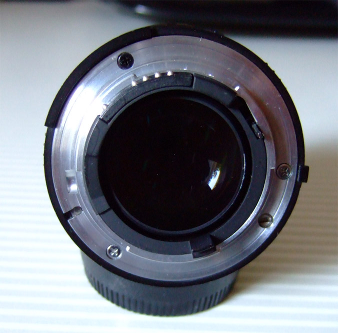

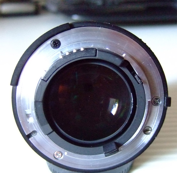

Allego le foto dei contatti...

lamb
Iscritto: 26 Ott 2006
Messaggi: 2851
MessaggioInviato: Dom 07 Lug, 2013 10:02 am    Oggetto: Rispondi con citazione
Il chip sembra intatto, non saprei che dire... Segui i consigli di Francesco per la pulizia...
