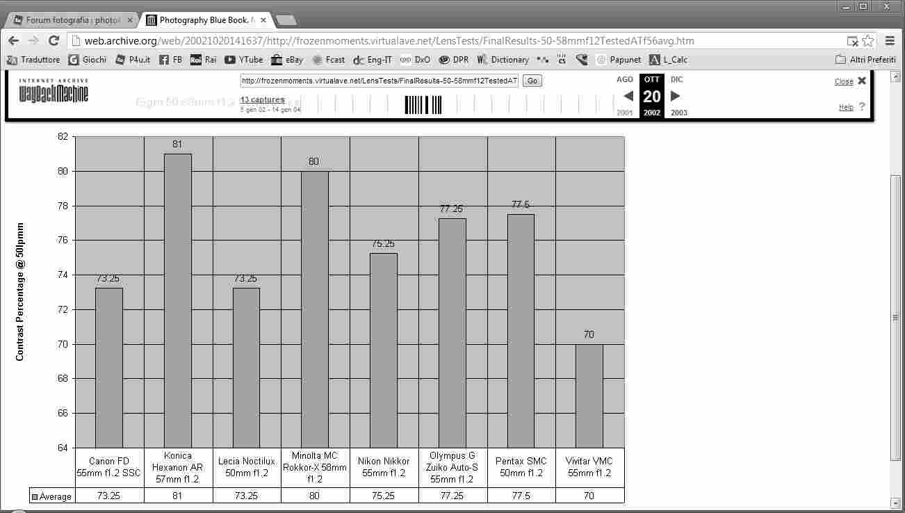

Un sacco di informazioni, da leggere con molta calma prima di commentarle... Mi sono dato soli un'occhiata ai normali f1.2 a tutta apertura e sono rimasto deluso dalla performance del mio Hexanon: scarso al centro ma uniforme fino agli angoli estremi dove è meglio degli altri... Singolare...
Rimetto il primo dei tuoi link che purtroppo non funziona...

lamb
Iscritto: 26 Ott 2006
Messaggi: 2851
MessaggioInviato: Lun 10 Giu, 2013 10:23 pm    Oggetto: Rispondi con citazione
ainokaarina ha scritto:
Lamb !!
E' proprio vero che contentarsi è difficile Smile
LOL
E' ancora più singolare scoprire che a f1.2 sia scarso e a f5.6 surclassi tutti... Converrai però che una lente così non la si usa a f5.6 anche solo perchè un 50mm f1.7 pesa molto meno... Rolling Eyes
Maledizione, adesso il link non funziona e non riesco a verificare se stamattina ho avuto le traveggole... Diabolico

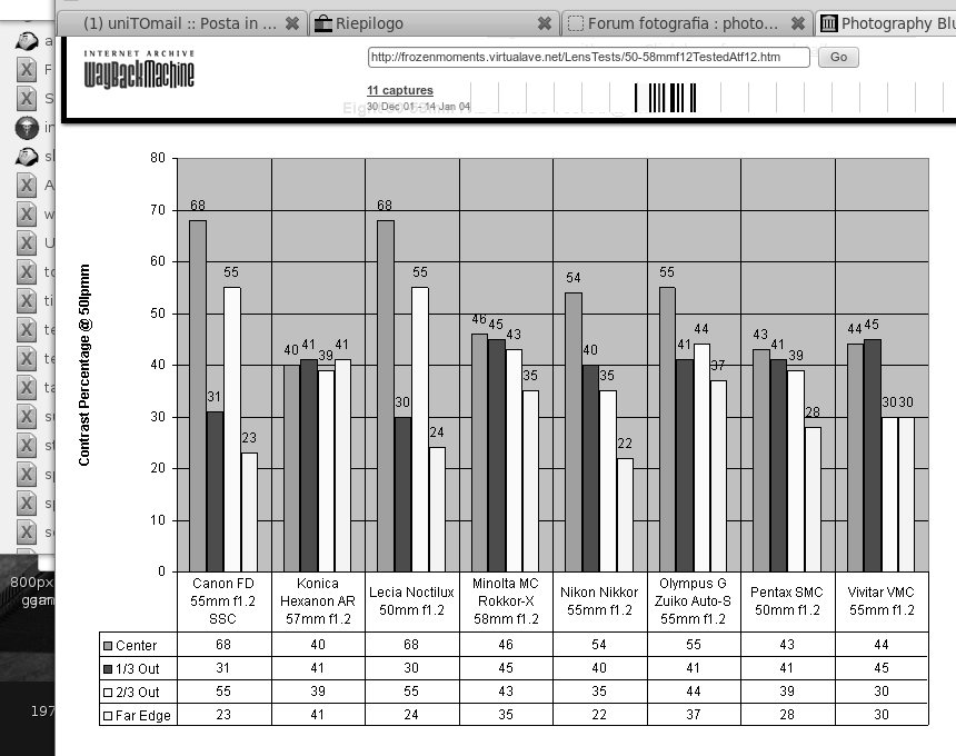

MessaggioInviato: Mar 11 Giu, 2013 8:30 am    Oggetto: Rispondi con citazione
Ecco il grafico a cui facevo riferimento ieri...
Due cose mi colpiscono.
L'Hexanon va altrettanto bene (o altrettanto male) al centro e ai bordi estremi. Surprised
In alcuni casi (Canon e Leica) si notano fluttuazioni dei risultati che fanno intuire che le barre d'errore (statistici o sistematici) su quegli istogrammi siano piuttosto ampie... Mmmmm

ainokaarina
Iscritto: 25 Mgg 2006
Messaggi: 1024
Località: Napoli......in origine
MessaggioInviato: Mar 11 Giu, 2013 1:50 pm    Oggetto: Rispondi con citazione
Lamb,
da quest'ultima prova postata si nota specialmente che il Canon ed il Noctilux,
sembrano gemelli,
e che l'Hexanon è il più ...... diciamo....equilibrato
Poi da qualche altra prova si nota che il Nikkor, spesso, è inferiore ad altri.

lamb
Messaggi: 2851
MessaggioInviato: Mer 12 Giu, 2013 11:32 am    Oggetto: Rispondi con citazione
da quest'ultima prova postata si nota specialmente che il Canon ed il Noctilux, sembrano gemelli,
Già, anche questo è singolare... Più che gemelli sembrano lo stesso obiettivo... Mandrillo
E infatti il Nikkor lo hanno riprogettato poco tempo dopo passando dal 55/1.2 al 50/1.2 (e al Noct 58/1.2)...
