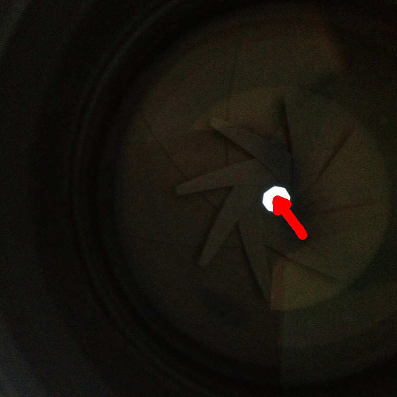

Effettivamente guardando dalla lente frontale si vede una particella nera, molto piccola, ho provato a fotografarla:
Si trova proprio sull'equipaggio mobile, dunque si sposta avanti e indietro con la messa a fuoco.
In questo caso come si può fare? L'assistenza è in grado di pulire l'obiettivo all'interno?
Grazie dell'aiuto!

milladesign
Iscritto: 19 Lug 2007
Messaggi: 4991
MessaggioInviato: Gio 18 Lug, 2013 4:23 pm    Oggetto: Rispondi con citazione
dubito che si tratti di quello, mi sembra troppo piccolo per dare quell'effetto sull'angolo del fotogramma.
L'obiettivo può essere pulito anche all'interno, smontandolo.

_Alex_
staff tecnica
Iscritto: 22 Ago 2004
Messaggi: 5392
MessaggioInviato: Lun 22 Lug, 2013 9:05 am    Oggetto: Rispondi con citazione
Io vedo in alto a Sx una lamella che "entra" leggermente di più rispetto alle altre e deforma la "circolarità" del foro del diaframma.
Stiamo un pò spaccando il capello in 4, non mi pare tanto grave da causare quel problema.
Se lo fa sistematicamente io manderei comunque l'ottica in assistenza.
