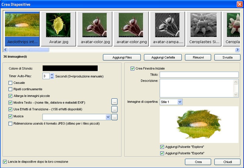

Se proietti solo fotografie, non ti conviene ridimensionarle e usare PowerPoint.
Molto meglio usare la funzione Crea Diapositive, di FastTone Image Viewer 4.8.
Questo eccellente e semplicissimo programma di editing gratuito, tra le innumerevoli funzioni, ha anche quella per creare un file eseguibile (.exe) con una presentazione completa di foto non ridimensionate, transizioni, musica, ecc.
Molti proiettori recenti sono ormai Full-HD per cui eventualmente, se proprio decidi di usare PowerPoint, meglio ridimensionare le foto a 1920 pixel in orizzontale e/o 1080 in verticale.
