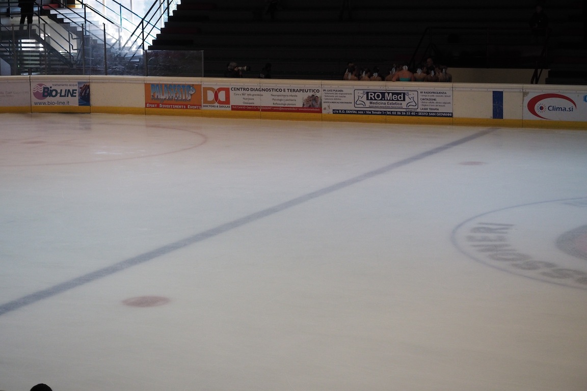

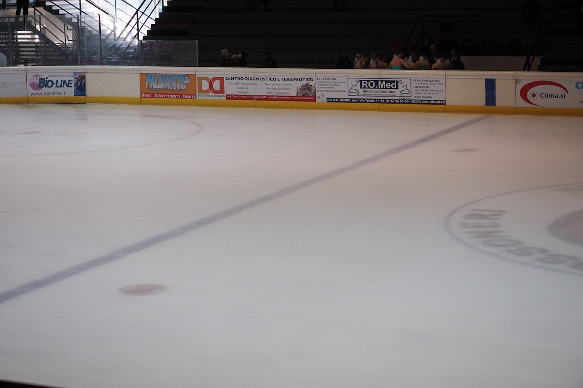

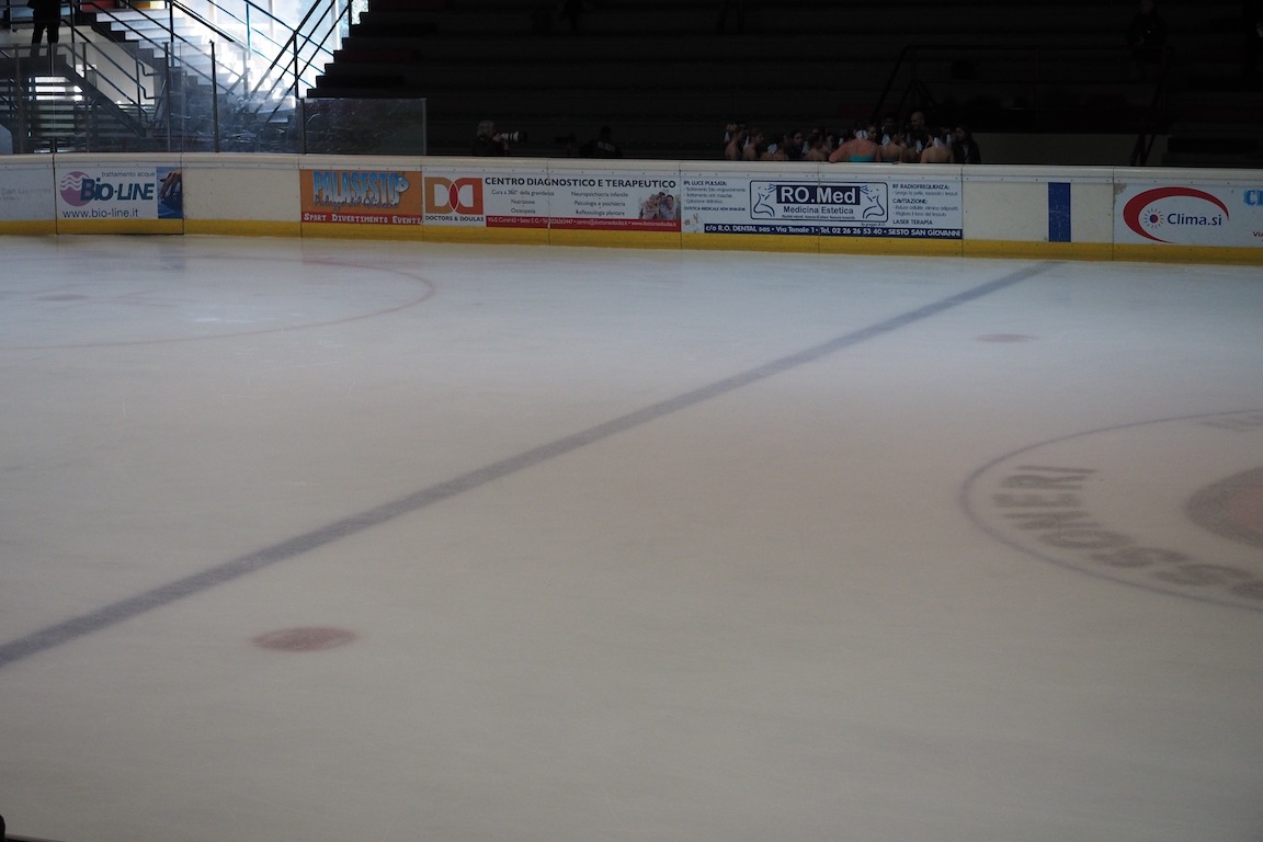

stamattina ho fatto qualche scatto ad una gara di pattinaggio.
palazzetto perfettamente ed uniformemente illuminato, ma nei fotogrammi ci sono esposizioni diverse nello stesso fotogramma!
com'è possibile? aree illuminate e aree in ombra.
per farmi capire ho fatto 3 scatti in sequenza e come potete vedere le aree non sono mai le stesse
 Dimensione:  149.78 KB
 Visualizzato:  File visto o scaricato 3893 volta(e)
 Dimensione:  149.98 KB
 Dimensione:  150.78 KB

Secondo me non è un problema di esposizione, intesa come EV misurati dall'esposimetro.
La mia impressione è un diverso bilanciamento del bianco. Probabilmente eri in una situazione critica con fonti di K° diversi e questo ha mandato in tilt il bilanciamento.
Se hai anche i raw potrai verificare lo sviluppo mettendo a tutti gli stessi K°.

si ma non sto parlando che i tre fotogrammi hanno esposizioni diverse ma che nello stesso fotogramma ho aree di ombra e aree di luce quando l'illuminazione era perfetta ed uniforme.
Oltretutto le aree di ombra e di luce sono diverse nei tre scatti.
come se il sensore reagisse in maniera diversa all'interno dello stesso fotogramma e in maniera comunque randomica.
cmq oggi pomeriggio devo fare altri scatti e proverò a registrare anche in raw (cosa che stamane non ho fatto)

Ho sbagliato. Non c'entra niente l'"Ottimizzazione". E' colpa del tipo di illuminazione. Con un tempo così breve l'immagine acquisita dal sensore varia a seconda della fase di accensione delle lampade alimentate in corrente alternata.

Puoi provare il bilanciamento manuale, puoi disattivare l'opzione "Tieni colori caldi" e puoi provare a cambiare nel menù Custom -> PC/Display la voce "Riduzione tremolio" da Auto a 50 Hz.

Non stai usando una terminologia appropriata. L'esposizione è una cosa (lo hai scritto tu nel titolo), l'istogramma (regola la densità, le luci e le ombre) è un'altra e la luce apparentemente uniforme è un'illusione ottica (il nostro occhio ha una visione logaritmica, facilmente ingannevole). Ti consiglio di approfondire questi concetti.
Si, un bilanciamento manuale rende uniformi i K°.
A me pare questo il problema.
Nel primo scatto è evidente una dominante azzurra al centro ed una calda sullo sfondo.
Nella seconda è esattamente il contrario, questione di bilanciamento, probabilmente critico in quel mentre.
Nella terza la fascia calda si sposta verso la macchina e di conseguenza fa slittare quella azzurra.
Secondo me non è un problema di macchina ma di luce mista. In questa condizione credo che qualsiasi macchina, posta in WB auto, avrebbe interpretato al momento. Tutto è possibile, io quando sono in luce mista scelgo una delle dominanti in manuale e scatto sempre in raw, unico modo per ripristinare le condizioni di origine e scegliere cosa fare.

Ma è ovvio che il problema resta, l'occhio umano vede una luce uniforme ma le lampade che sparano la luce hanno temperature K° diverse. Il sensore è più sofisticato dell'occhio umano perchè è realizzato per catturare un istante di luce.
Con differenti proiettori di luce il problema rimarrà sempre, non c'è soluzione. La soluzione è un compromesso. Se una luce è a gas, una a tungsteno, una ambiente dalle finestre... Avrai un fotogramma bilanciato con "proiezioni".

Mi dispiace Alex, temo che sia proprio un problema di flickering. Per toglierti il dubbio prova a fare degli scatti con tempo pari ad un ciclo di rete (1/50s) o anche ad un semi-ciclo (1/100s). Se così il problema scompare quanto meno puoi essere certo che l'origine è quella.

Con questo tipo di illuminazione e' un fenomeno normale, spesso capita anche con la mia nikon D3 scattando in raffica, mediamente 1 fotogramma su 3 ha dominante di tipo spot.
Qual è il problema? In che senso è normale? La frequenza delle lampade infastidisce il sensore? Il tempo di scatto ha un ruolo?
Non riesco a mettere a fuoco il discorso, io ci vedo variazioni di wb.
Nella prima i cartelloni pubblicitari sono molto caldi, nella seconda sono freddi, nella terza leggermente caldi...
Il flickering mi sembra un fenomeno diverso, o no?
