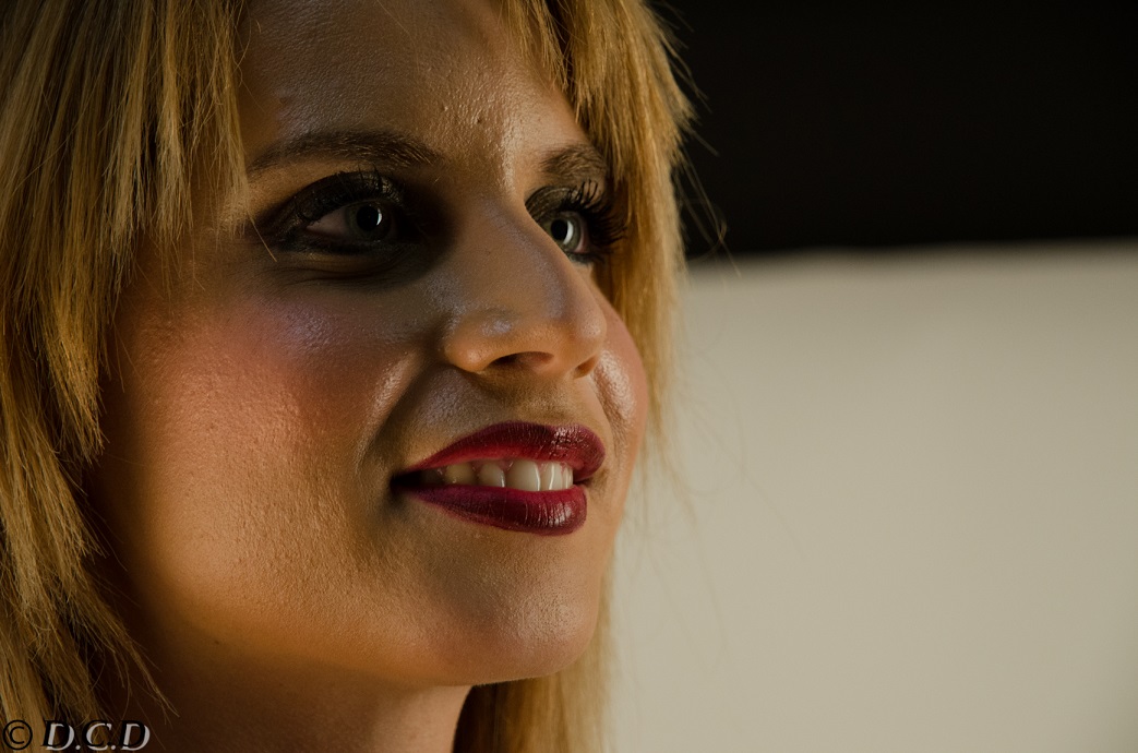

Buongiorno a tutti..
Da una conversazione privata con megthebest abbiamo deciso di aprire una discussione sull'obbiettivo in oggetto.
Le mie domande nascono da una prova dell'obbiettivo ad un Nikon day sulla mia d7000 (vorrei sostituire il mio 18-105, seppur onestissima lente, con qualcosa di meglio..).
Sono rimasto spiacevolmente deluso dalla nitidezza (che credevo notevole) poichè scarsissima..
Ho testato l'obbiettivo a diverse focali, ma maggiormente a 85mm e per raggiungere un qualcosa di appena decente, ho dovuto portare il diaframma a f10..
Qualcuno ha opinioni e/o esperienze a riguardo?
Grazie a tutti. Smile

Probabilmente l'obiettivo provato ha dei problemi

Anche per me è un esemplare con problemi. Il mio mi dà sempre ottimi risultati. Puoi vedere alcune foto nella mia galleria flickr in firma.

Il 16-85 è un vetro che gioca la sua punta di diamante sulla nitidezza.
Deve esserci un problema di interfaccia o un difetto ottico.

Tempo fa provai a confrontare il mio 18-200 VRII con il 16-85 di un collega.
A f/8, come era da apettarsi, sono praticamente nitidi allo stesso modo, a tutta apertura pero' il 18-200 perdeva nitidezza, mentre il 16-85 peggiorava pochissimo rispetto a f/8.
Anche secondo me, probabilmente la lente che ti hanno fatto provare aveva qualche difetto.

A sto punto mi viene da pensare davvero che fosse da tarare..
Posto un'img.. trattata con LR per il bn e nitidezza..
Mi viene in mente un'altra cosa..
Che sia anche un problema di luminosità? Ovvero..
Non avevo io il comando del flash, nelle foto scattate.. Quindi le "rubavo"..
Quindi è possibile che una foto sia maggiormente nitida se maggiormente illuminato il soggetto (come in questo caso, un ritratto)?
Qualcosa di simile, è l'effetto del contrasto. Una luce diffusa, poco o niente presente sul soggetto, può portare a questa sensazione di "pochezza", di bassa nitidezza.
Questo sembra in effetti un ritratto "opaco".
Verifica che non ci sia del micromosso o che gli iso non siano troppo alti.
Per verificare al megio un vetro: ottima luce, iso nominali.
Se gli iso sono alti, la luce è borbida, non c'è modo di far "brillare" certi dettagli che finiscono per "amalgamarsi".

A me sembra che il fuoco cada sulla parte alta dell'orecchio, e quindi dietro gli occhi che inesorabilmente diventano morbidi.
Potrei sbagliarmi, ma direi back focus.

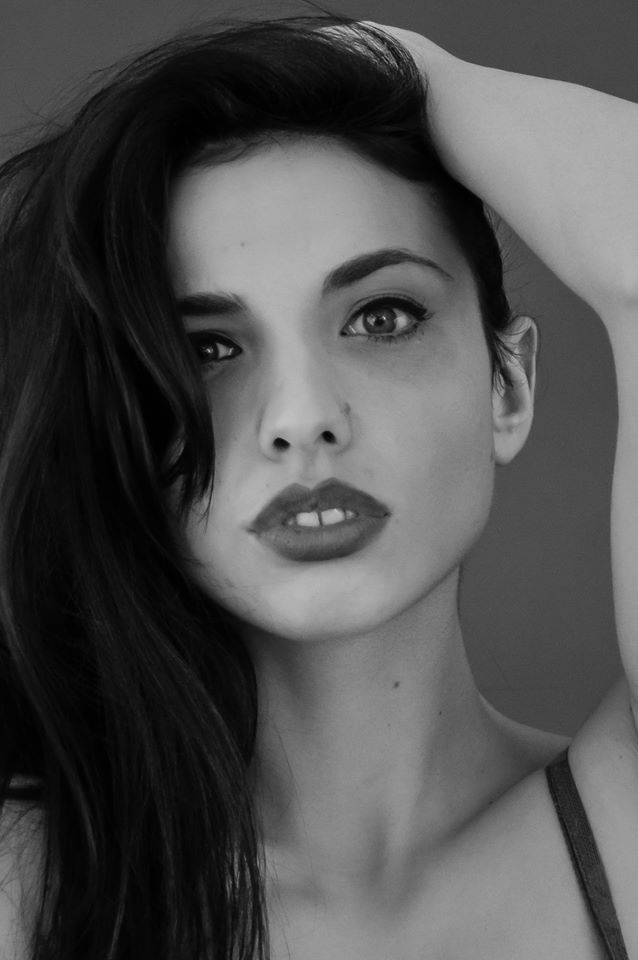

MessaggioInviato: Lun 25 Nov, 2013 8:48 pm    Oggetto: Rispondi con citazione
ecco un'img a f85 5.6 1/100.
Semplice esempio dimostrativo, lasciando stare composizione wb, iso ecc...

d.kalle
Iscritto: 29 Mgg 2008
Messaggi: 20608
Località: Thiene
MessaggioInviato: Lun 25 Nov, 2013 9:58 pm    Oggetto: Rispondi con citazione
Qui la messa a fuoco e' perfetta, e la nitidezza (per la tipologia di immagine) anche eccessiva, complice la luce di taglio. IMO

MessaggioInviato: Lun 25 Nov, 2013 10:47 pm    Oggetto: Rispondi con citazione
Certamente.. Niente di artistico ma solo la reale prestanza e nitidezza dell'obbiettivo (che ne ha da vendere, notare la texture della pelle..)

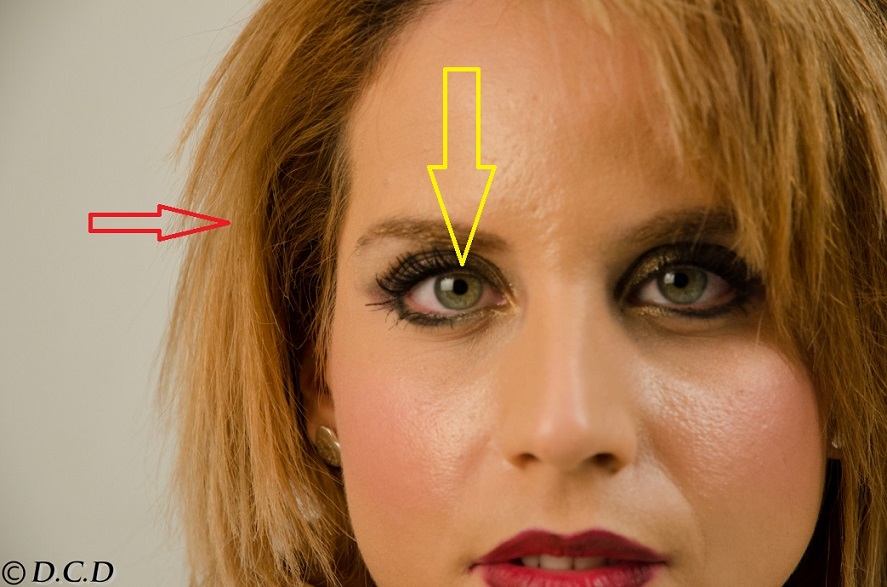

Qui posto invece il PRIMO SCATTO fatto dal tecnico PRIMA di effettuare la regolazione..
Freccia gialla Punto di maf
Freccia Rossa maf effettiva
Dopo questa foto, infatti il tecnico ha tarato l'obb a -13 (millimetri?)..
Ed ha dato la foto sopra super nitida..
 Dimensione:  163.27 KB

d.kalle
Messaggi: 20608
Località: Thiene
MessaggioInviato: Lun 25 Nov, 2013 10:53 pm    Oggetto: Rispondi con citazione
Ottimo.
Hai verificato che dopo la regolazione fine dell'AF anche le focali corte (16-50mm) siano Ok?
