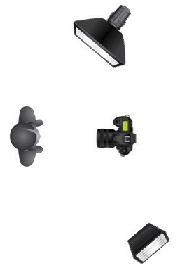

Se usi il flash staccato dalla camera un qualche stativo lo dovrai pur prevedere, quindi un minimo di montaggio/smontaggio pure.
Prova a dare un'occhiata a questa "soluzione leggera" che può fare al tuo caso.
Prenderei in considerazione anche l'ipotesi di un secondo flash da tenere in posizione fissa come luce di riempimento, con un accrocchio tipo questo.
Con lo stativo e il softbox collochi la luce chiave dove ti pare, mentre la luce di riempimento la metti sul lato opposto a quello di provenienza della luce chiave.
Una cosa come vedi qui sotto.
ciao!
