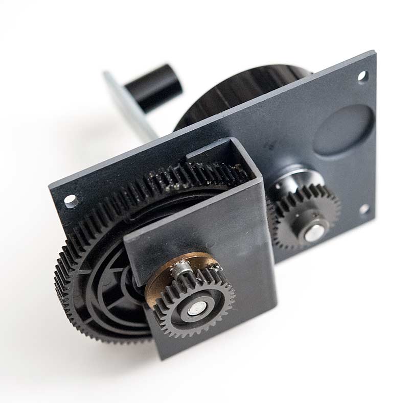

Da qualche tempo, la manovella del meccanismo a cremagliera che solleva la testa del mio ingranditore DURST M800 risulta più "dura" del solito. Il manuale istruzioni non dice nulla riguardo a ciò. Occorre agire su qualche vite di registro? Forse c'è bisogno di lavare e lubrificare gli ingranaggi? Non sono sicuro della procedura da adottare, nè quali prodotti utilizzare per compiere questa operazione.
Potete darmi qualche suggerimento? Grazie.
(allego foto del blocco manovella, che ho smontato delicatamente senza problemi)
 Dimensione:  44.45 KB
 Visualizzato:  File visto o scaricato 19765 volta(e)
biancpier
Iscritto: 30 Dic 2007
Messaggi: 580
Località: Provincia Alessandria
MessaggioInviato: Mar 07 Gen, 2014 7:38 pm    Oggetto: Rispondi con citazione
Salve, anche nel mio ogni tanto si blocca ma basta spingerlo con la mano e riprende a funzionare sopratutto quando lo alzo.
Ho messo del grasso ai siliconi (poco) e sembra che scorra meglio.

Salve, l'800 non ha molle solo una cremagliera con la relativa scatola degli ingranaggi per demoltiplica quella che ha postato .
Il problema forse è il montaggio, quella lastra dove si avvitano le 4 viti ha i fori ovali.
Quindi la procedura sarebbe quella di rimontarlo senza serrare le 4 viti, poi spingendo la manopola verso sinistra (verso l' obiettivo) serrare con forza le viti .
Allora gli ingranaggi dovrebbero lavorare al meglio , contolla anche le pulegge che lo tengono fisso senza giochi che non siano inchiodate.
biancpier.

Ecco, non so cosa intendi per "inchiodate", riferendoti alle pulegge, ma ho l'impressione che il problema risieda, appunto, in quella direttamente collegata alla manovella (quella piccola in basso nella foto, per intenderci). Quando aziono la manovella (in particolare dopo che il tutto è rimasto a riposo da almeno un'ora), questa non ingrana subito ma avanza 5 o 6 cm. a vuoto prima di iniziare a trasmettere il movimento alla puleggia: poi, dopo il primo giro, inizia a perdere di fluidità e si fa una certa fatica a girarla...
Se fosse veramente inchiodata come dici tu, cosa si deve fare?
(sbaglio, o è impossibile smontarla?)

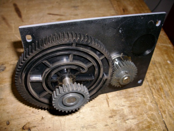

Salve, non so che dirti ho smontato il mio e mi sembra diverso dal tuo pezzo
Penso che qualche cosa faccia attrito.
Per smontate la ruota grande dalla parte esterna vicino alla maniglia c'è una coppiglia basterebbe farla saltare fuori e il peerno si toglie.
Le ruote piccole sono fermate con un alberello in acciaio che le trapassa con un attrezzo appuntito e un martelletto dovrebbero smontarsi.
 Dimensione:  72.97 KB
 Visualizzato:  File visto o scaricato 19673 volta(e)

Sì, giusto: togliendo la coppiglia si libera, seppur parzialmente, il blocco dei due ingranaggi superiori. Così ho potuto constatare che questi, effettivamente, non hanno problemi di attrito. Questo confermerebbe che il problema sta nella puleggia piccola (quella collegata direttamente alla manovella).
A questo punto penserei di smontarla provando a rimuovere, come fai giustamente notare tu, quel piccolo spinotto di metallo che la blocca.
Chissà cosa c'è sotto!!! Speriamo di non fare casino, comunque mi ci metto nel fine settimana: poi ti faccio sapere. Grazie del supporto! Ok!

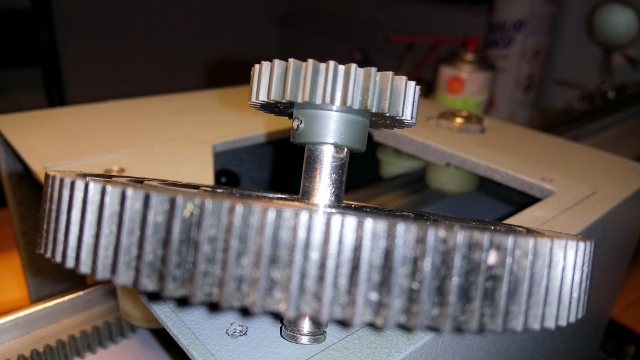

MessaggioInviato: Mar 04 Mar, 2014 9:54 am    Oggetto: Rispondi con citazione
x biancpier
finalmente ho risolto!!!
la ruota dentata grande non era solidale con il perno centrale (ecco perche girava a vuoto) .Ho dovuto inserire una spina sulla godronatura per rendere la ruota solidale;un po di WD 40 e adesso va che e' un piacere!
La ruota in materiale plastico originariamente e' fusa sull'albero, con il tempo probabilmente ha perso il grip sull'albero
Uberto

MessaggioInviato: Mer 07 Mar, 2018 10:59 am    Oggetto: per uberto Rispondi con citazione
ho lo stesso modello di meccanismo di biancpier.
L'ingranaggio grande non è poù solidale con il perno centrale.
uberto ha risolto inserendo "una spina sulla godronatura per rendere la ruota solidale".
Sarei grato di sapere dove esattamente e come (fabbro? azienda di micromeccanica?)
Grazie !!!
